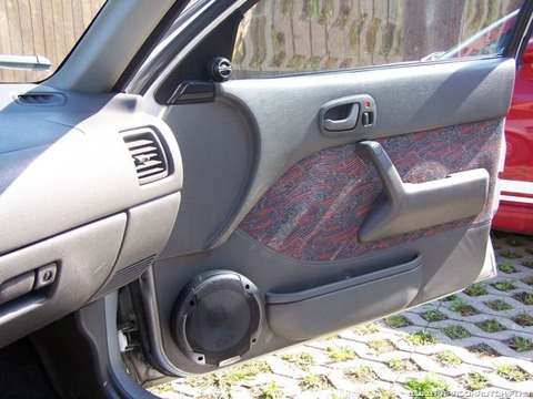

lautnermark
Az első gondolaton személyeskedő lett volna, ezért inkább nem írom le. ( a fehér kárpitra odabiggyesztett fekete műanyag "szépségéről" szólt volna)
A második, hogy a hsz-t az ajtó első-alsó "csücskihez" szokás telepíteni, a térképzsebet meg hátrébb szerelni. Minden Swiftes így csinálja. Uh., a fehér kárpitodhoz hozzá sem kell nyúlni.
Neten talált kép. NE A KÁRPIT SZÍNÉT NÉZD! -
kacsa7
Ahogy a nevében is benne van, kalaptartó. Oda kb. kalapot érdemes rakni, másra nem jó. Ha azt akarod, hogy szóljon valami, rakhatod a kalaptartóra, műszerfalba, ülés alá, fejed búbjára, pont ugyanolyan szar lesz a végeredmény. A mélyközép az ajtóba, maximum lábtérbe külön dobozba való, a magas pedig A oszlopra vagy tükörháromszögbe, hogy rád nézzen, mivel a magas hangok irányítottak. A kalaptartó bármelyik ideális helyzetétől a lehető legtávolabb van. Mellé a semmiben fog lobogni a mélyközép, ami egyik lesugárzott tartományának sem tesz jót. Persze ha a cél csak annyi, hogy a Lánchíd rádión hallgathasd az okos okfejtéseket, arra megteszi. Semmi többre.
Osynho
Milyen swift? Ha sedan, akkor elég nagy barbárkodás kell és nem is tudod cserélni, ha 3, vagy 5 ajtós, akkor meg kb papírból van a kalaptartó, arra még kalapot is csak félve tennék, nem hogy hangszórót. Ráadásul nem sokkal nagyobb meló az első ajtóba tenni, ahol a jó helye lenne.
