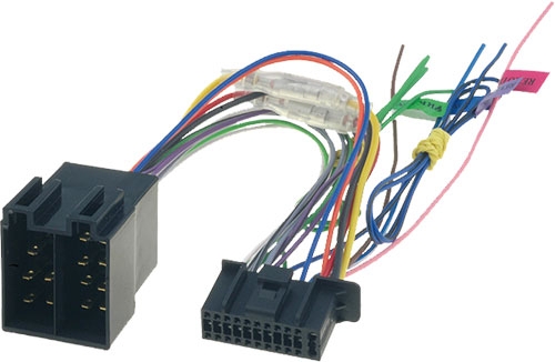

Atyaég, ott nagy bajok vannak. Csak hogy tisztázzuk. Az RCA semmi másra nem szolgál, csak hogy elvidd a hangot egy erősítőbe. Nem tud előerősített jelet kiadni, amivel hangszórót lehet hajtani.
Amivel a hangszórók hajthatóak, az vagy egy külön erősítő, vagy a fej beépített végfoka, amelynek kivezetései az ISO csatlakozó 8 lábán vannak. 4 az első csatornáké, 4 a hátsó csatornáké vagy subwoofer-é. Annak ellenére, hogy a PIO nagy marketingben nyomja, túl sok köszönet nem lesz benne, ha fejről hajtod a subot. Szarul fog szólni és feleslegesen terheled a fej végfokát. Ennek ellenére ha mindenképp ezt akarod, akkor legalább azt csináld, amit ír is a könyv a 16. oldalon...
"When using a subwoofer of 70W (2ohm), be sure to connect the subwoofer to the violet and violet/black leads of this unit. Do not connect anything to the green and green/black leads."
Tehát kösd rá az ISO csatlakozó lila(pozitív) és lila-fekete(negatív) kábelére a nyomót. A Zöld és zöld-fekete kábelre pedig semmi ne legyen kötve. Ezt nem tudom, hogyan lehet kivitelezni anélkül, hogy elvágod a kábeleket, ami meg egyenesen gari vesztéssel jár... Persze autó csatlakozó oldalról is el lehet vágni, de az meg pláne sufni...
Az egyszerűség kedvéért a képen a bal oldali csatlakozóban keresd a színeket...
Amúgy az ISO csatlakozó kiosztása így néz ki.
Látva, hogy abszolút fogalmad sincs az egészről, én nem próbálkoznék a leírt dolgokkal, mert ha leégeted a verdád, azt bánni fogod... Ráadásul nem is tudom milyen nyomót akarsz hajtani, mert a 70W ami a valóságban kb. 40W jóformán semmire nem elég. -

Direkt passzív hangszórókhoz van kimenet, amit iso-nak hívnak. Az rca kimenet erősítőkhöz való (pl aktív sub).
Igen, 4 rca van, úgy ahogy írtad. Mind a 4 erősítőhöz való csatlakozást biztosít."Meg ott van még az iso csatlakozó, ahol vezetékek formájában is megvannak ezek a kimenetek. Elvileg oda is ráköthető lenne a passzív sub."
Nem azok a kimenetek vannak ott vezeték formájában! Ez tévedés. Azok erősített kimenetek, amelyekre hangfalat lehet kötni (vagy magas jelszint bemenettel rendelkező erősítőt). Nem elvileg lehet oda kötni passzív sub-ot, hanem csak oda lehet.
"Én most konkrétan az egyik rca dugóra kötöttem rá a subot és a menüben is bekapcsoltam a mélynyomót külön."
Ahogy az előző hozzászólásomban is írtam: Úgy persze, hogy nem szól. Továbbra is érdekel, hogy oldottad meg? Hangszóró kábelt dugtál az rca csatlakozóba? Vagy dugót is forrasztottál a kábel végére? (haladó szint!
A linkelt leírásban se szerepel olyan, hogy rca-ra kösd a passzív hangszórót. Én iso-ra se kötnék sub-ot, de nem az én hifim.

Nem bántásból mondom, de mielőtt bármit bárhova kötögetsz és elégeted a biztosítékot (jó esetben, rossz esetben meg a fej végfokait teszed tönkre vagy mást csattintasz el egy rövidzárral az autóban) nem ártana tisztában lenni olyan fogalmakkal, mint erősítetlen (vonalszintű) és erősített kimenet, ezek mire használhatóak, miket lehet rájuk dugni...utána műszaki rajzot értelmezni, hogy melyik kábel színe mit jelent, hova csatlakozik és mire jó...aztán csak utána nekiállni.
