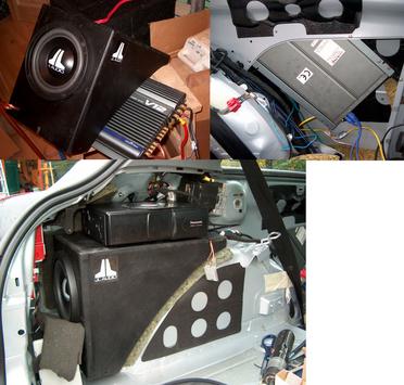

Sajnos én sem tudtam teljesen elrejteni az erősítőt és nem is fogom tudni. Nekem is látszik ha nyitom a csomagteret. A kábelezést én is így csináltam meg, ha az ülés háttámlán lesz az erő, bőven elég lesz az 5 méter RCA, tápnak már lehet kell majdnem 6m. Viszont szerintem a jobb ajtónak a hangszórókábelét is vidd a jobb oldalon, legalább nem kell átbűvészkedni a műszerfalban, utána meg keresni mi zizeg menet közben

Ülés alatt felejtős semmi nem fér be, vagy senki nem ül hátra, vagy csinálsz taposót az erő fölé
hátsó ülés alatt ugyanaz. Az erősítőmnek most azt találtam ki, hogy leveszem a baloldali deklit a csomagtartóban, csinálok egy tálcaféleséget és vízszintesen beteszem, így kb 10cm-t fog belógni a csomagtérbe, alá meg elfér a nyomó a ládával, ha elkészül megmutatom milyen lett. Kábelezés szerintem nem vészes, de mielőtt elkezded bontani nézz meg pár DIY leírást, mit, hogy és merre kell csavarozni pattintani, sok töréstől megóv
3 ajtós esetén erősítőre egy jó ötlet (jobb felső sarok):

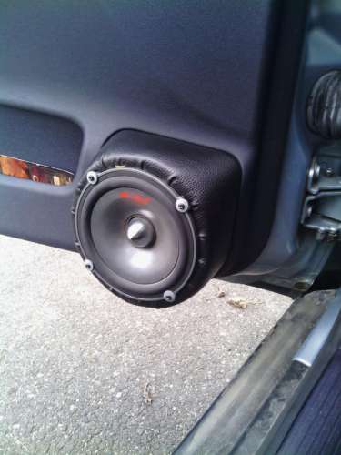

Nem lett a legszebb ez tény, és nem is illeszkedik tökéletesen a helyére mert 2,5-es alulemezből kezdtem csinálni, amit kurvanehéz ám hajtani, ezért javaslom neked 1,5-esből. És szerintem, ha elkezded hajtogatni a lemezt, elég ha a felső ívre és a látható vonalakra passzol rendesen, az alját és a zsanér felöli oldalát soha senki nem fogja látni/nézni
(ha mégis kijár a kukacoskodó alakjának egy verés)

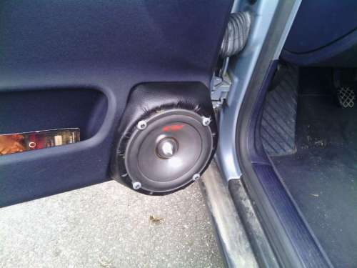

A hangszóró miatt is ki kellett emelni, mert előszörre én sem akartam a gyári 10cm átmérőjű lyukat bántani (végül az alpine-ok miatt ki kellett szélesíteni) de a lényege az, hogy ez a kiemelő a fejem felé fordítja a hangszórót. szemből nézve a bal felső sarok csak 3cm magas a jobb alsó már 8cm.

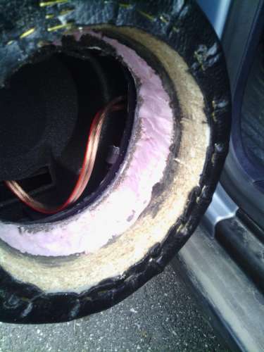

Kartonpapírral kezdtem, aztán azt a formát vágtam ki alulemezből, végül a 38792 hsz.-ban említett szendvics. Így a hangszóró felöl lesz egy kerek gyűrűd, az alján az amorf alakú alulemezzel. Megálmodod hogy álljon a hangszóró, fej felé döntve vagy párhuzamosan. Eldöntöd mennyit akarsz kiemelni, és aszerint vágsz közé lábazati szigetelőt. Én pl. kettévágtam lapjával ékalakban egy akkora szigetelődarabot mint az alulemez, egyik vége 0 másik vége 5cm vastag lett (így egyszerre lett kész a két oldalnak való) Ragasztás és csavarozás után lenagyolod a szigetelőt, ne álljon ki sehol a lemez és a gyűrű síkjából. Végül a gyűrű okozta lépcsőt és egyéb egyenetlenségeket kinyomtam purhabbal és abból faragtam a végső formát. Gondoltam rá, hogy a purhab sérülékeny, de rúgdosni nem fogja senki, hamarabb kap a hangszóró, a kárpit meg óvja az UV-től, 60 fokot meg csak kibír nyáron...

Igen, házilag készült.
Egy alumínium lemez az alapja, amit megközelítőleg ugyan olyanra formáztam mint az eredeti rács. A hangszóró helye egy sima forgácslapból lett kivágva de ha veszel akkor az MDF lap erősebb. A kettő között pedig lábazati szigetelő van, könnyen faragható, alakítható, de cserébe elég kemény. Végül a szendvicset néhány megfelelő hosszúságú facsavarral rögzítettem az alulemez felől, süllyesztve és sziloplaszttal lett összeragasztva. Elvittem kárpitoshoz némi apróért húzott rá műbőrt (sajnos csak fekete volt neki). Aztán néhány opelcsavar az ajtópanel felől az alulemezbe és kész.

Viszont az tény, hogy a gyári 10cm-es lyukba 16,5-es hangszóró mágnese csak visítva fér el. A JBL-el nem volt gond, de kaptam kipróbálásra Alpine Type-R szettet, annál muszájból kikanyarintottam az egyik oldalából egy jó 1,5 cm-s sávot (ha eladom visszaeszkábálom a gyári hangszórót, akár sziloplaszttal is, a gyári rács majd eltakarja)
Nekem az ajtó alsó sarkánál a legmagasabb a kiemelő, 8cm, és minden elfér tőle, a motorháztető nyitásához kell icipicit kaparászni.
