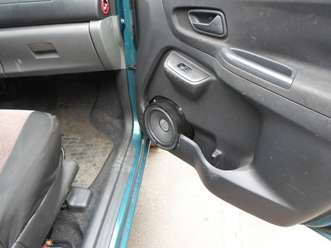

Az előző képen az az állapot látható, amikor a kiemelőgyűrűt felfogattam az ajtóra próbaképpen (kárpitvágás előtt).
Itt még nincs lekezelve sem. (ezért még le lett szerelve később). A szerelőnyílás addig volt nyitva, amíg véglegesen helyére nem került a gyűrű, ugyanis így könnyebb volt villáskulccsal ellentartani az önzáró anyának. Amikor minden a helyén volt, akkor természetesen lezártam azt a nyílást is. Most is bontható az egész, csak kicsit kényelmetlenebb.
Ilyen lett a végén. -
