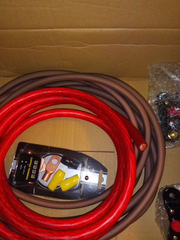

Én azért megpróbálnám behúzószalaggal. Mármint nem igazival, mert abba úgyse tudjátok beakasztani a 10-15mm-es tápkábelt, hanem pl. egy vékony rézdrótra (ne sodort hangszóró kábel legyen hanem tömör villamossági rézdrót) rászigszalagozzátok a tápot (lehetőleg valami jó minőségűvel és jó sokszor szorosan áttekerve) aztán a rézdrótot átjátszátok, és ha kijött a másik oldalon a beltérben akkor egyíkőtök elkezdni lassan húzni a másik meg irányítja a motortér felől. Elég nagynak néz ki az a nyílás, lehet csak a kanyar miatt nem tudjátok a nagyobb keresztmetszetű kábelt átdugni.
Ha végképp nem megy (én pl. régi opel astrán behúzószalagot se tudtam bepréselni a motor felől) akkor elő a fúrót, tűzfalat tessék átfúrni lehetőleg k.rva óvatosan, hogy ne sértsetek meg semmilyen kábelt, utána meg be kell rakni egy megfelelő méretű tömszelencét (itthon villanyszerelési boltban lehet kapni, ott nem tudom mi a neve) kép.
Nekem is így lett végül megcsinálva, teljesen jól szigetel, nem engedi be a vizet és biztonságosan vezethető be a kábel.Szerk.: Túl lassú voltam.

Csináljatok egy kúpos eszközt az átvezetéshez. Én pl. egy tollat vágtam ketté. A kábelt csupaszítottam, ráhúztam a tollat, kb. azonos lett a külső átmérő a toldásnál, majd 4 5 cm és szig. szalaggal egymáshoz fogattam. Kis szappanos vízzel bekened és becsúszik a gyári átvezetőn. Persze a gyári kötegelőt/szalagot vegyétek le az átvezetőről.

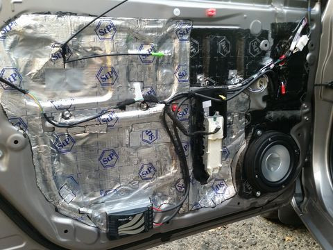

Itthon 40-50000 Ft a két elülső ajtó zajcsillapítása, anyaggal együtt, ami szerintem teljesen normális ár.

Ajtón belülre (mivel ugye ha meglesz a szigetelés, akkor ezek a nyílások is le lesznek zárva...) nem tenném, mert ott azért érheti nedvesség, pára, stb, ami okozhat meghibásodást.
Olyan kárpittal még nem találkoztam, ami alá ne fért volna el egy alap hangváltó. Ha Kicx 6020-ról lenne szó, azt megérteném, hogy nem fér el...
