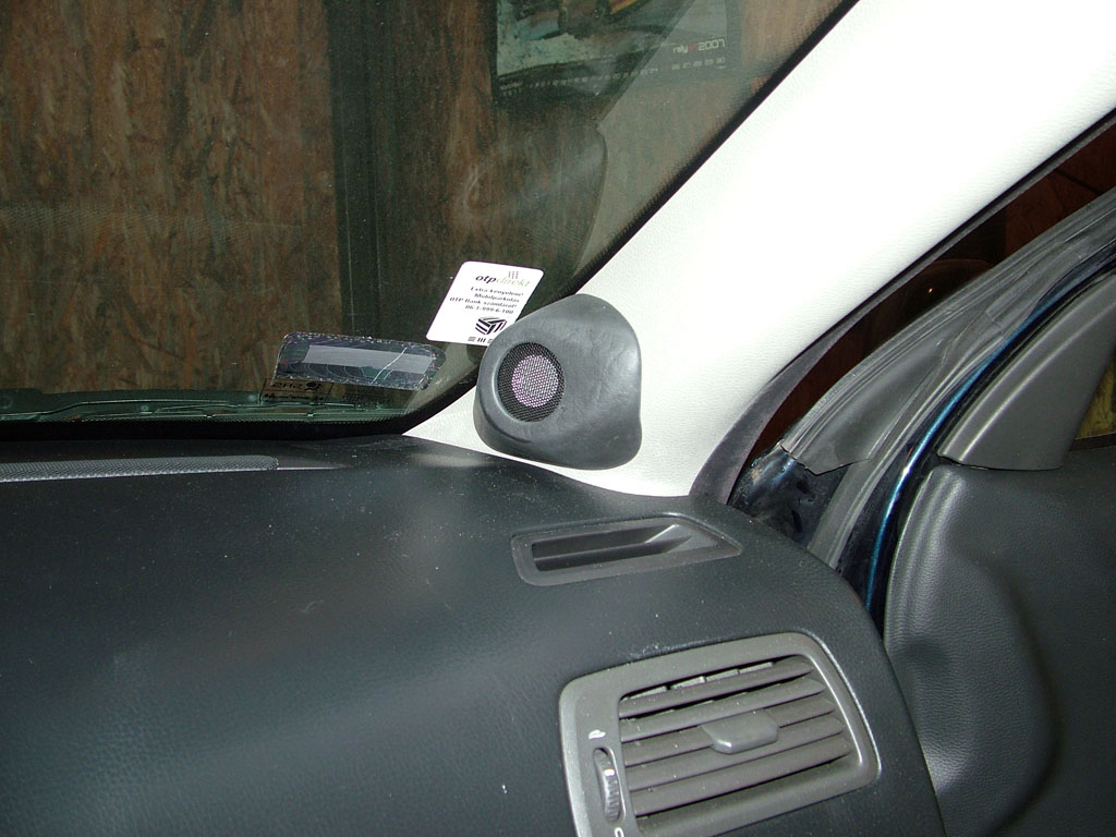

Nemrég kezdtem el komolyabban autohifivel foglalkozni, tehát abszolút új vagyok
Tavaly Decemberben készült el a szigetelés ilyesmi, de még azóta sincs kész a kocsi. De voltam azóta párszor Lurdyban, egy sötétkék Volvo S60-assal szoktam menni (talán erről könnyebben felismerhető vagyok).
Fej: Pioneer DEH-P88RSII (de már megvan az új fejem: Pioneer DEX-P9R + DEQ-P9)
Első szett: MB Quart QSF 216 Nano
Mélyek: Jelenleg egy PG XS 25-ös reflex ládában, de a végeredmény 2db MB Quart RSH 252 lesz zárt ládában
Erősítők: 2db Dragster DA604
Az első szett kábelei Neotech KS1440
Az RCA-kat még nem tudom a fejegység csere miatt. Van itthon Neotech KHS201A, ezt fogom betenni elsőnek. De lehet feljebb is lépek majd, ha találok olyat ami megfizethető és lényegesen jobb. -
Az-X
k-feri65 #10761 üzenetére

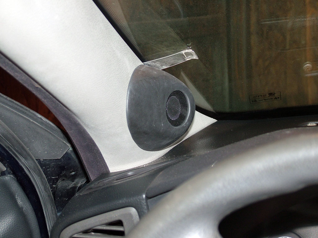

A magasaitól??? Ezek a Focal Utopia magasai. Szerintem nem kell ezektől félned. Arra figyelj majd, hogy elvileg ezeket nem magaddal szembe kell fordítanod, hanem egymással szembe. De persze próbáld ki minden irányban. Nálam így vannak:
Mondjuk cicmanyek meghallgatta szerinte befelé kéne fordítani (illetve magasabbra is tenné). De van még más bibi is a rendszeremben, előbb azt orvoslom aztán ha akkor sem változik a dolog akkor nekiállok variálni a pozícióval.
