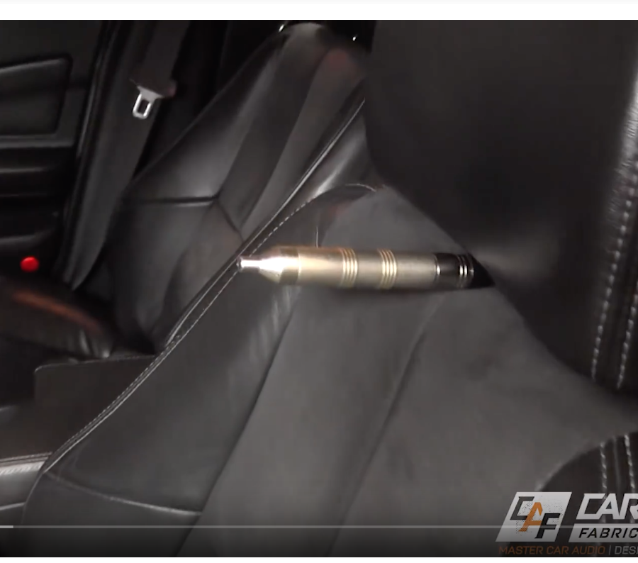

De, a nagy Audio Controll az például használható autóhifi versenyek pontozásához, ott van hozzá a használati utasítás a tetején. Az a telefonos mikrofonos viszont biztos mér, de mit kezdesz vele?
Én önmagában a klasszikus frekvenciaátvitel méréssel sem tudok mit kezdeni az autóban. Nézzük meg ezt a képet a videóból:
Ott a kalibrált mérőmikrofon a fejtámla alá beszorítva. Szuper. Ott van a fülünk? Nem. Olyan az iránykarakterisztikája a mikrofonnak, mint a fülünknek? Nem. Ha egy centivel elmozdítjuk onnan a mikrofont, egészen más frekigörbét kapunk? Igen.
Én igazából az otthoni dobozok frekvenciaátvitel mérésével sem tudok mit kezdeni. A DIN szabvány, meg a gyakorlat szerint a doboz előlapjától egy méterre rakják a mikrofont, és megkeresik, hol a legegyenletesebb a kapott görbe. OK, ennek mondjuk még van valami értelme egy kisdoboznál, de mondjuk egy ilyen planárnál, ahol az egyik panel csak a szubot szolgáltatja?
Vagy egy ekkora, sok hangszórós doboznál?
Ezeket ki a tököm hallgatja egy méterről? Ráadásul van közeltéri mérés is, pár centiről. Az az adott hangszóróról még elmond valamit, de az összhatásról?
Nem azt mondom, hogy nem érdemes mérni, vagy nincsenek jó műszerek. Meg lehet például keresni egy rezonáló elemet az ajtóban, vagy lehet keresztváltást optimalizálni egyedi T-S mérésekkel, de ez nem az a szint, ahova elég egy okos mikrofon telefonnal, és a műszer másik végére sem elég úgy leülni, hogy megnéztünk két youtube videót, és akkor jó a rendszer, ha egyenes a vonal a műszeren.
