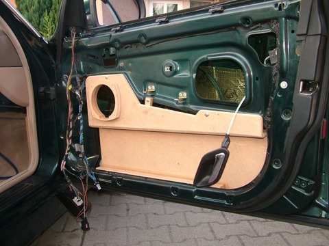

Ha megnézed a képet akkor hol / hogy van az a sugárzó ? A levegőben teljesen , ez az igazi akusztikai rövid zár igazi élő példája
A gyári műanyagdobozba pedig felesleges bármit rakni , csak rosszabb lesz ( kicsi a térfogat , béna anyagból is van ).
Ha a kárpitot nem is akarod faragni akkor is alá kell építkezni ,hogy a lehetőségekhez képest a hangszóró első és hátsó része külön légtérben legyen.

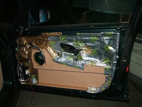

Szigetelni mindenkepp kell. Ha mar ennyit szansz egy szettre, akkor en a helyedben elgondolkodnek egy rainbow profi line-on, ujonnan ugyan joval dragabb mint a hertz, de tudok egy elado darabot, meg kocsiban is van, meg tudod hallgatni es a te raszant osszegednel joval kevesebbert adja a srac.

Pont ezért javasoltam a 16-os szettet. Sajnos a 13-as szigetelés nélküli ajtóban nem fog elég mélyre menni, így lesz egy luk a frekimenetben. Persze, nem akarlak rábeszélni semmire. Viszont, ha 13-as mellett döntesz, akkor se koaxot vegyél!
Pl ezt csak be kell tenni a 16-os alá, ha jól értelmezem. Semmiképpen se kell átszabatni, csak egy kiemelő kell alá. Átszabni nekem kell az e46-ot.
