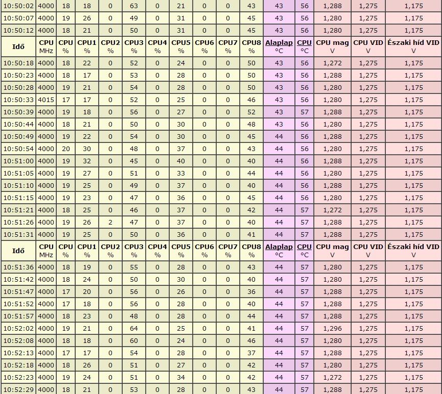

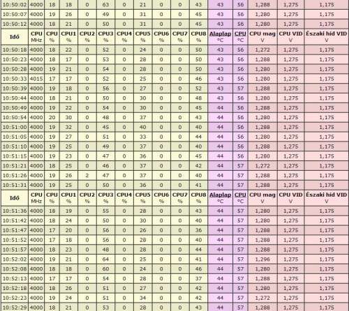

Közbe történt egy kis változás, mert húztam a procin.
A memóriát is átállítottam profile1-re ahogy mondtad ( viszont az most 800 Hz-n megy és BIOSban 1600-ra van állítva )
Ezek után nem hallottam olyan hirtelen hangos felpörgést a házbol..
Monitoroztam IBT-terhelése alatt.
Valamiért a PwrContr%-ot nem mutatja és a proci hűtő ventilátorról sem ad adatokat (CoolerMaster Hyper 612S) -

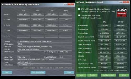

Köszönöm a válaszod!
Igen, sajnos egyenlőre csak 1 magot használ a WOT.
Frissitettem a biost, gondolom ártani nem ártottam vele.Csatolnék egy képet. Nem tudom, h erre gondoltál e:
Még annyit, hogy az alaplap BIOS frissitéseinél már bekerült korábban FX 8350 és FX 8150-is, de külön 8320-at nem találtam. ( http://www.asrock.com/mb/AMD/970%20Extreme4/?cat=Download&os=BIOS )

Sziasztok !
Asrock 970 extreme 4 alaplapom van és egy FX 8320 van benne.
WOT megy rajta és kiprobáláskép játszottam a crysis 3-al. Futott az is szépen.Viszot elég sokszor van fps ingadozásom a WOT ban.
Elindul 70-80 fps-en, utána leugrik és 9-20 közt mozog.Ez lehet kompatibilitási hiba ?
Ha felteszem a legujabb biost akk lehet h megszünik ez a hiba ?
Esetleg más észrevétel a confogrol ?Win7(64x), Corsair 2x4GB DDR3 1600MHz, Sapphire R9 270X 2GB DDR5 OC Vapor-X,
Samsung evo 840 120GB
