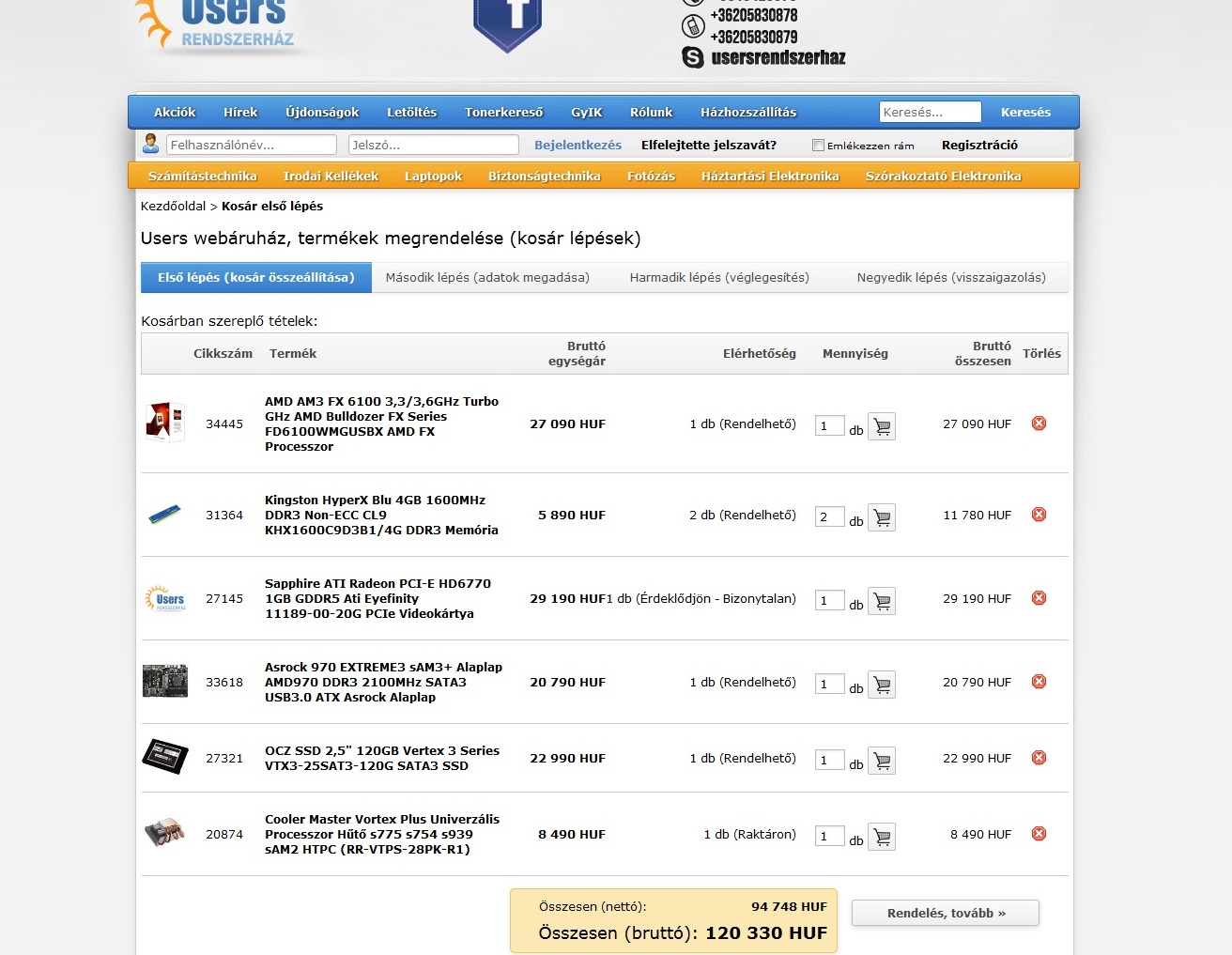

AMD FX-6100 3.30GHz AM3+ BOX 28.194 Ft
ASROCK 970 Pro3 16.905 Ft
ASUS TA-822 6.579 Ft ház
CHIEFTEC CTG-500-80PB 500W OEM 12.560 Ft
GIGABYTE GV-R777OC-1GD HD7770 1GB GDDR5 PCIE 29.945 Ft
KINGSTON 8192MB HyperX XMP Blu DDR3 1600MHz CL9 KIT KHX1600C9D3B1K2/8GX 9.500 Ft
LG GH24NS90 Fekete OEM 4.305 FtVeszek az 1 Tb-os winchester helyett egyelőre egy SSD-t
OCZ 128GB Petrol Series SATA3 MLC 2, 5" SSD (PTL1-25SAT3-128G)
Ára 20.000 körül mozog ahogy látom. Tudom nem ez a csúcs.Az SSD-t ugyan úgy lehet particionálni mint a régit?
