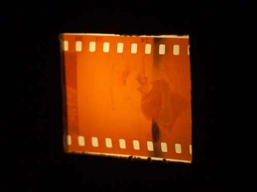

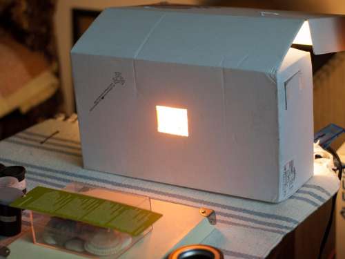

sztem tobb dolog is van. a lampa fenyenem tudom mennyire eros, nyilvan zaridovel es/vagy rekesszel lehet utana menni. a narancs maszkot nehez lekorrigalni. probald meg pipettazni. ha van szurke a kepen akkor arra nyomj ra. ha vegkepp nincs akkor a kockakozre vagy a perforaciora (valoszinuelg ott nem is szurkevel hanem feketevel kell). raadasul mivel negativ igy ami szemre vilagos az sotet lesz a kesz kepen, ezert ha a vilagosban zaj van akkor az atforgatva fokozottabban jelentkezik a sotet reszeken. nem tom ez a lampa milyen vilagitast hasznal, de led meg fenycso nem jo, hagyomanyos izzo legyen. en anno vettem un. napfeny izzot a tungsramnal. ez egy kekes szinu izzo, ezzel jobb lesz az egyensuly. fenyeroben is eleg nagy volt mert 2 db 40w-os (vagy 60? mar nem emlexem) izzot hasznaltam, de nem direktben vilagitottak bele az obiba hanem egy papirdoboz belsejerol visszaverodve amibe alufoliat tettem. a film mogott is egy dianezobol operalt feher plexi volt hogy jobban homogenizalja a fenyt.

fontos, hogy a film fényes hátulját világítsd meg, a matt része nézzen feléd. Szóval tényleg hátulról világítsd meg. Ha fordítva rakod a tartóba, akkor sokkal szarabb lesz a minőség. Ha innen fotóztad, ahogy a második képen van, akkor pont fordítva sikerült berakni a tartóba, mint ahogy jó lenne.
Színes filmet tényleg nehéz kvázi normálisra kihúzgálni, az nekem se igazán jött össze, bár én is csak valami régi, nem túl drága színest próbáltam. Nem tudom, hogy ezek az idővel mennyire fakulnak, vagy mennyire tolódnak el a színek. Itt ír egy csávó róla, hogy hogyan csinálja, neki egész jó a végeredmény is, hasonló görbéket próbálgattam én is húzgálni, de én se voltam elégedett vele. FF-et ilyen szempontból könnyebb

na, előtúrtam pár ősrégi filmet, és kipróbáltam a dslr-el filmszkennelést, az egész úgy néz ki, hogy hátulról megvilágítottam a filmet egy éjjelilámpával, az egész valahogy így néz ki:
a gond az, hogy a kinyomtatott képhez képest a beszkennelt borzalmasan zajos, kontraszt nincs, ha felhúzom még hülyébben néz ki, szal sehogysem sikerül elérni hasonló minőséget, mint a kinyomtatott képen...raw-ban kattogtam, majd lightroomban fehéregyensúlyt állítottam, és a red-green-blue görbékkel matattam, de ha mondjuk zöldes a kép, korrigálok a zöld görbén, akkor elmegy kékbe vagy pirosba...fordítva szintén igaz, nagyon ritkán, nagyon óvatosan sikerül elérni, hogy "normális" legyen a fotó...
mármint a színek...zaj meg a többi, kopottság stb marad..sztetek mi a gond? én nem csinálok valamit jól, esetleg nem elég erős az éjellilámpa fénye?
