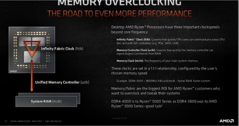

VDDG CCD es VDDG IOD egyenkent miert felelnek? A VDDP miert felel? Nincs errol egy diagramm, ami mutatja, melyik fesz melyik reszegysegnek ad kakaot? Csak hogy ertsem is, mit feszelek.
Megvan...
1. cLDO VDDG IOD (is the Infinity Fabric voltage for the I/O Die or SoC IF part)
2. cLDO VDDG CCD (is the Infinity Fabric voltage for the cores IF part, inbetween the CCX/CCDs connection)
A VDDP -t nem ertem, miert felel.
"voltage for the transistor that sets memory contents." ???SOC -ra 1.2V -otr ir max, de 1.15V folott nem erdemes probalkozni. Es akkor ehhez mehet a VDDP es VDDG legalabb 50mV -al kisebb erteken.

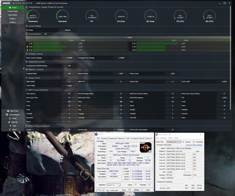

Nem, LLC8 -at. A mertekere ertettem.
De a VDROP igy is kicsi, 1.337V -rol leesik 1.281V -ra terheles alatt.
Egyebkent igen, MSI -nel ugy van. Asus -nal pont forditott.Akartam egy gyors OC -t, foleg a ramoknak, de akkor mar a CPU -t sem hagyom ki. Nem tul acelos, 4.3GHz a vege all core, ha 1.3V alatt maradok. Jo lesz.
Annyi, hogy FCLK 1900 -on mar kifagy, szoval a ramokat sem tudtam 3800 -ra beloni. Ott mivel probalkozzak, hatha maradt meg benne annyi?

1.41V -ot, de LLC -re a legalacsonyabb erteket adtam meg, kiindulva abbol, hogy a VDrop igy boven 0.1V folott lesz. Szeretek magas idle fesszel indulni, ami utana dropoolhat loadra. Igy nincs tuske.
De akkor betoltom a HWInfot.mod: Igen, gondoltam, hogy a CPU-Z az a VID feszt mutatja. A Ryzen Masters -ben nem ertem a peak voltage erteket.

terheletlen Zen2 magokat
milyen lap ? van lap, ahol az elso feltuno helyen VID -et tudod allitani, de az becsapos, mert ettol meg a fesz nem lesz annyi. Asrocknal ha jolemlexem az AMD overclocking alatt lehet igazabol piszkalni a procifeszt.
Chopin kollega jol mondja hwinfo / swi2tfn a baratod. -
chopin42
MPowerPH
#27379
Ryzen master (szerintem) felesleges, és nem is valami fasza...
Cpu-Z pedig valamiért a VID feszt nézi, ami ryzennél NEM egyenlő a core fesszel. Hwinfot használj, ott az svi2_tfn a valós fesz, ez áll a legközelebb a valósághoz. Másik: most 1.35 vagy 1.45 voltot adtál biosban? Első határeset, de inkább nem, második pedig nagyon felejtős.... -
