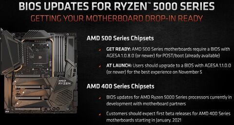

Mit nevezünk hivatalos támogatásnak... A mikrokód persze kész, a kompatibilitás adott (miért ne lenne, csak a compute chiplet változott), de a gyártókra van bízva minden.
Ez nálam legjobb esetben is csak fél-hivatalos támogatás, béta BIOS-okon keresztül, az is csak azért, mert sokan háborogtak miatta.... -

Technikai akadálya nincs. Legalábbis tudomásom szerint a chipset (ami egyébként is a valami és a semmi közt van
) nem okoz semmilyen hw-es akadályt. Az, hogy lesz amiben nem fog menni, mert nem kap bios-t nem a chipset típushoz köthető.
Nem tudom, ez mennyire hivatalos, hogy a 400-as lapok csak jan.-tol kapnak bios-t, már úgy értem, hogy mennyire lesz tényleg így. Ha igen, az nagyon erős Amd oldali kikötésnek tűnik és magával is vinné az összes esetleges beta bios-os álmaimat is. Egyébként erre egyre nagyobb esélyt látok. :/ -

Hivatalosan nem volt és nem is lesz támogatott semmi az 500-as csipszetek alatt 5000-es processzorok tekintetében. Elvileg teljesen a gyártópartnerekre van bízva, megcsinálják-e a támogatást, és ha megcsinálják, úgy volt, csak béta BIOS-ok lesznek elérhetőek.
Tehát "hivatalos" csatornákon ez lesz a válasz, vegyél 500-as lapot.

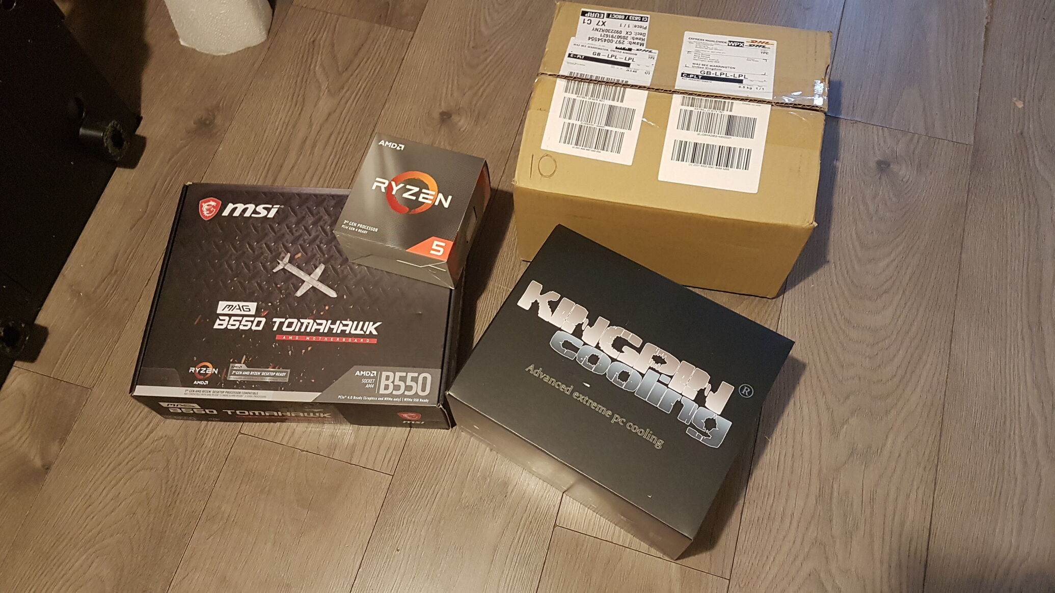

Én nekem is ma jön a Tomahawk B550 meg a picurka Ryzen 3 3100
Tudom, hogy a Te rendszered, az Inteles, valami egész elképesztően brutális gépezet volt. Nem spóroltál semmin, és egy olyan konfigot pakoltál össze, ami szerintem majdhogynem egyedülálló, mind teljesítményben, mind minőségben és persze mind árban.
És ha jól rémlik, akkor abban volt egy fél millás épített víz is.

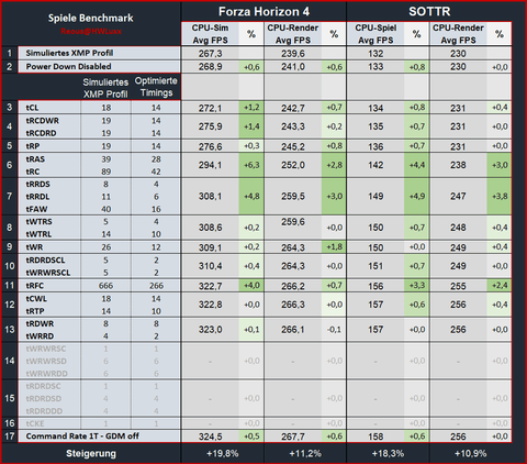

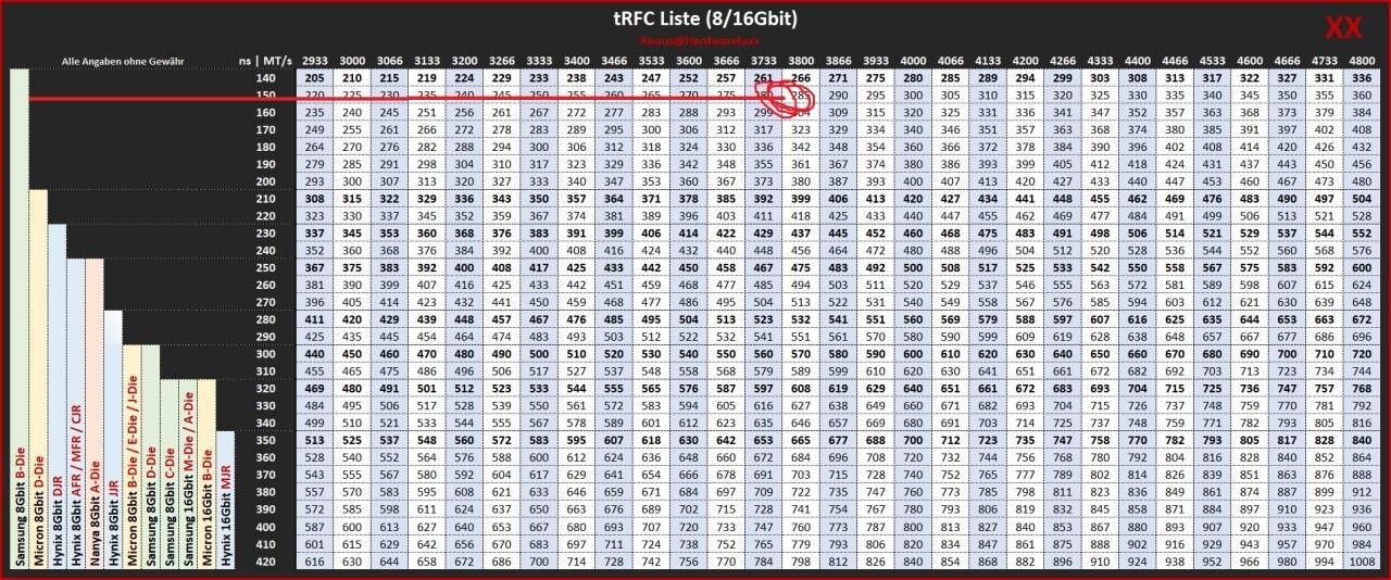

Csak egyszereűen nem értem ezt a trfc dolgot.. Ugye főként a Hynix-nél jóval alacsonyabb, ettől függetlenül közel elérhető az alacsonyabb trfc-s szint. Gondolok itt az eredményekre.
Amit ki akarok ebből hozni, hogy, persze, jó.. de, nem hoz annyival többet.
Pl. kollégámnál van BDie 4GHz-s HyperX, és kicentizve amit tudott, a GZTNC Gskill hozza a szintjét, ami Hynix.. Sőt, adtam hozzá konfigot, és néhol még gyorsabb is.. Azonos órajelen.. Mindez úgy, h a predator 2*8, a Gskill 2*16GB..
Persze értem, hogy ez IMC függő is.. de nah..

Hülyén hangzik, de nem a main timing miatt preferált a B-die Zen2-höz, hanem egy pár sub-timing miatt. Erős tRas - tRc-t és magasan a leg alacsonyabb Trfc-t tudja.
[ram tuning és okozott eredmények, timing-okra bontva]

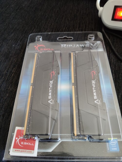

Sziasztok, egy gyors kérdésem lenne mert nem igazán értek hozzá és a Reddit nem adott kielégítő választ.
G.Skill Trident Z Neo
2x16Gb 3200mhz CL14 Samsung B-die (3200C14D-32GTZN)
2x16Gb 3600mhz CL16 Samsung B-die (3600C16D-32GTZN)
2x16Gb 3600mhz CL16 Hynix (3600C16D-GTZNC)Ha jól sejtem a legfelső a legjobb a legalsó meg a legroszabb. A felső kettő 100k körül kapható boltban, az alsóból van egy feleannyiért aprón. Megér annyival többet a jobb? (3800XT mellé, B550-be)
Ha nem muszáj nem nyúlnék hozzá, out-of-the box legyen minél jobb. Ha sokat számít megveszem boltból a jobbat, de ha nem akkor azért nem kis különbség árban.
