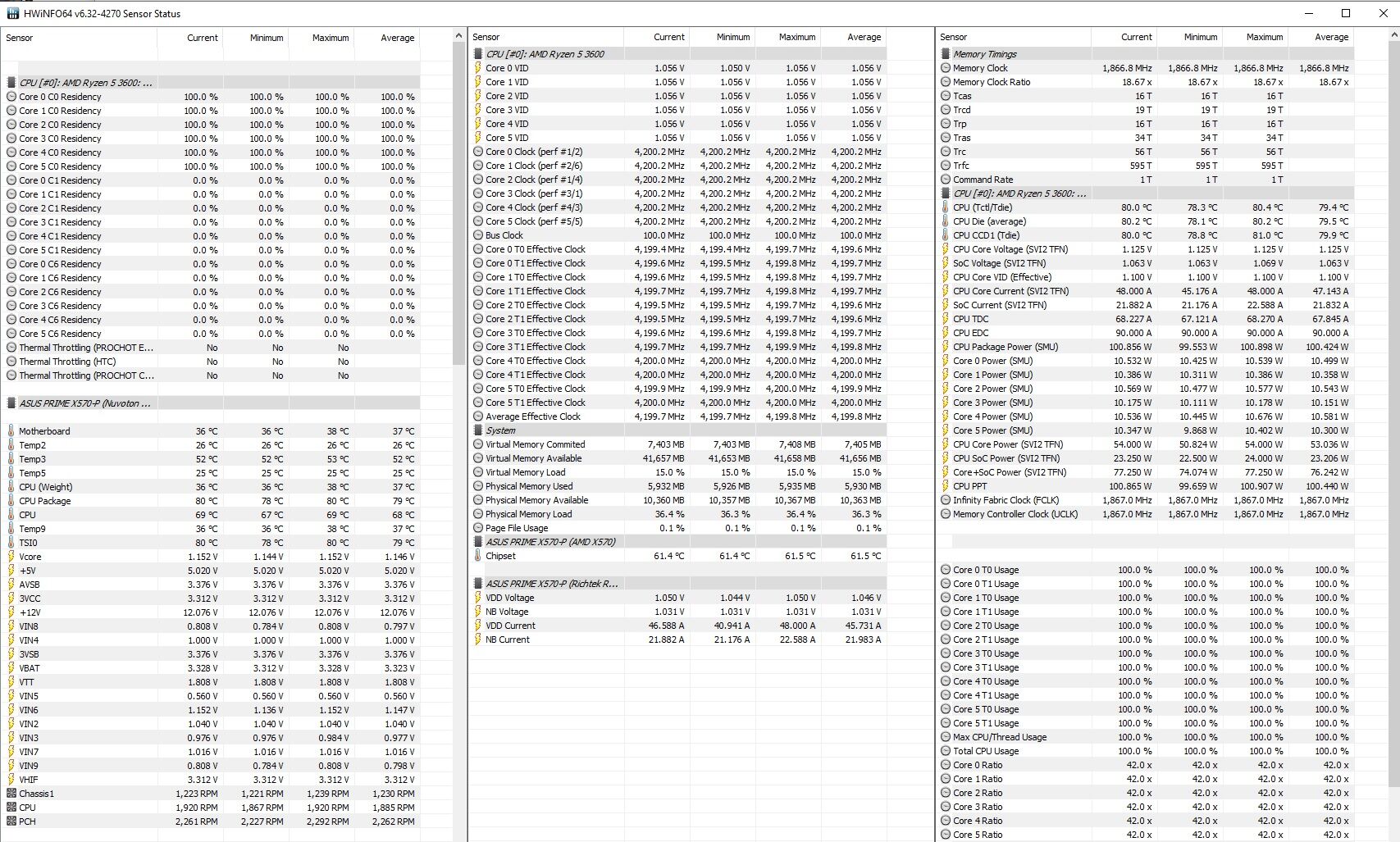

Nálam ez így néz ki Prime 95 303 Small FFT közben.
4,2 Ghz all core turboEDC 90A mi a 3600-nak a felső határa.
PPT 101 W 15%-al magasabb mint a gyárt 88 W-os határ.
TDC pedig 68 A 12 %-al több mint a gyári megadott érték 60 AA VID fesz is csak 1,056 V terhelésen.
A CPU core VOLTAGE (SVI2 TFN) csak 1.125 V.
AUTO beállításokkal 1.25 - 1,29 V is megvolt PRIME95 alatt.
Az órajel pedig nem ment 3975-4000 fölé a PPT limit miatt.PBO-t nem próbáltam, de nem hiszem, hogy ennél jobb eredményeket hozna.
Az értékeim még egy 3600X paraméterei alatt vannak bőven.
Nem hiszem, hogy a sima 3600 és a 3600X között hatalmas eltérés lenne.
Gondolom minden proci 3600X-nek készül, de van ami nem éri el azt a szintet abból lesz 3600.Szerintem ezzel a beállítással tovább él a procim, mint AUTO beállításokkal + PBO

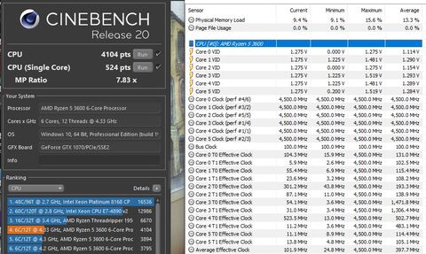

Biga123
Én ezt mind értem, és elfogadom.
Amit nem értek, az amit betettem megint , ez most az alap 24/7 es setupom amivel bootol.
De itt sem stimmelnek a feszek. [link] Pláne ha a PBO ki van kapcsolva akkor a def értéknél nagyobb áramot elvileg nem kaphat, vagy tévedek? Hisz a Lapnak is megvannak a limitjei, + a procinak is . És ha nem piszkálom a pbo t akkor nem mehet fölé. Ezért nem értem h lehetett ott 1.5V fix fesznél, de azt mondod ott a magonkénti az csak egy kalkulált érték, akkor viszont nem ment a fix fesz fölé, nem fogom erőltetni persze , csak próba volt , félve indítottam prime ot , már azon is meglepődtem h az R20 lefutott

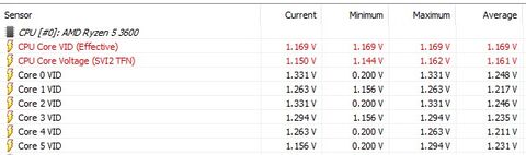

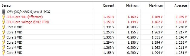

Biga123
#26787
A képen nincs fesz érték. Valós legalábbis nincs.
Vcore-t keress, lehetőleg "Svi2 sense" Vcore-t. Az lesz a fesz, amit keresel.
Nem mindegy, hogy az 1,275-öt mekkora órajel mellett kapja. Ami 4200-on belefér, az simán árthat feljebb ! Nem lehet így, önmagában kiragadva a vcore-t, mint egy db. feszt. vizsgálni.
Az áramerősség inkább lényeges, ami elég komolyan nő az órajellel.
Ez a "Pbo - túlfeszel - fujj - ártalmas - nem ártalmas -de" mókuskerék alapja is.
Nem véletlen reagál sokkal inkább az órajel visszavétellel a terhelés növekedésére mint a fesz. csökkentésével. De nem akarok megint rakni a tűzre.
Kizárólag saját képzetként mondom ezt most csak. De ha átgondolod, lehet látsz benne logikát.

Keress Vcore-t hwinfo-ba, ne vid-et.
