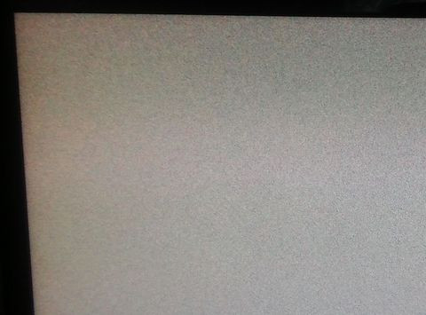

Akkor én még örülhetek hogy csak ennyi a bajom :Kis mákosodás pár játék elindítás előtt főként direktX-esnél és minden windows10 futtatásánál a kezdőképernyőn pár másodpercig ilyen.
A driver telepítésénél volt először ilyen ha nincs fent nincs ilyen problémám se viszont a játékokhoz muszáj feltenni nem elég a windows-os frissítés.Viszont volt szívárvány szín nekem is mint amit valaki már berakott ide fórumban de azért volt nálam mert túl húztam a gpu-t meg a cpu-t az alap hűtőnek ez sok volt.

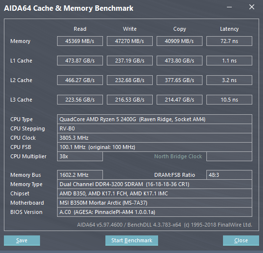

Akkor még se stabil, ha ráeresztesz több mindent és fagy, ha Aida stressztesztnél maradunk és ezzel a beállításokkal nem fagy ki a gép, akár órás menet után se, akkor tuti stabil a gép.
Egyébként szerintem, az az 1.2-1.21V lesz a kevés a 3000-en hajtott Ramoknak...
Nekem Corsair CM4X8GD3200C16K4 3200Mhz-es ramokkal így néz ki az Aida memteszt:
