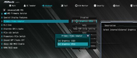

Hát nem is volt ilyen opció.... alsó mezőbe elmagyarázta Asus bácsi,ha APU-m van akkor vagy az első PCIe csatlakozót használom egy kártyás rendszer esetében vagy az IGP-t...
De olyan opció nem létezik,hogy "rohadtmód nem fér el a kártya a Broki alatt,ha előről hátra felé szív és akkor betehetem a második PCIe csatlakozóba...
Így nagyszerűen a GPU-ról szívja megint az anyagot

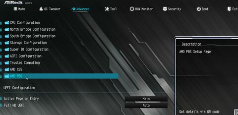

Paxker315
SECTORnooB #5607 üzenetére
esetleg
Belépsz bios-ba-->
Advanced-->
Chipset Configuration menü-->
Internal Graphics --> állítsd át Disable-re (vagy PEG/PCI-ra), ha van multi-monitoros opció, azt is tiltani lehet.Életemben nem láttam Asus UEFI-t, szóvla nem kell készpénzre venni, csak ezt találtam.

SECTORnooB #5602 üzenetére
UEFI/BIOS függő a dolog, szóval gyártónként eltér. Amúgy az igp is érdekes lehet, vagyis főleg azt teszteltem. Fortnite eldöcögött rajta, de PVE részben 20-30 körüli ellenfélnél már beesett 30-ra az fps, szóval kisesett a 40-60hz freesync range-ből.
Youtube-ot elnézegetve advanced / onboard bevices config menüben nézelődnék, a videóban nem igp-s procival nézték a lapot.szerk.: sokáig keresgéltem a videókat.
