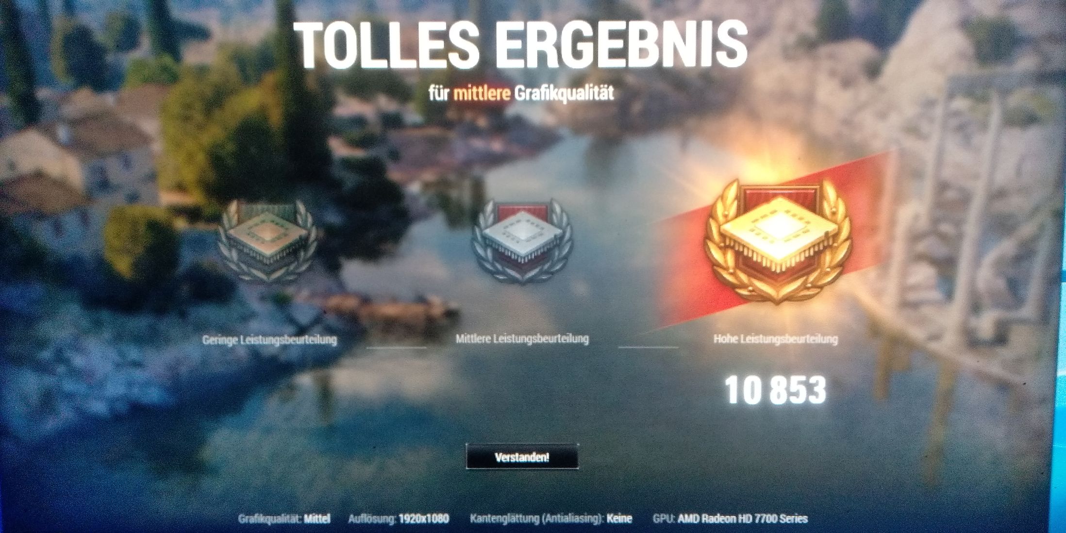

Fórumtárs ezen hozzászólása mutatja a Vega 11 erejét WoT enCore bench alatt FHD közepes bállítás, élsímítás nélkül.
Nálam ugyanez egy 260X-től jóval gyengébb1GB-os HD 7770-esen minden beállítás egyezik.
Tehát a Vega 11 egy első genes GCN kari a HD 7770 1GB GDDR5 szintjét hozza FHD-ban.

Vismajor01 #3601 üzenetére
Röhögve
Ha legalább 2800 MHz-en mennek a RAM-jaid és a Vega 8-at 1500 MHz-re beállítod, sima ügy - de lehet, még 1300 MHz körül is elegendő hozzá, ahhoz még a feszültségeket se kell piszkálni.
720p very high graffal beesik 100 fps alá. Lowon gondolom jobb ennél a helyzet.
