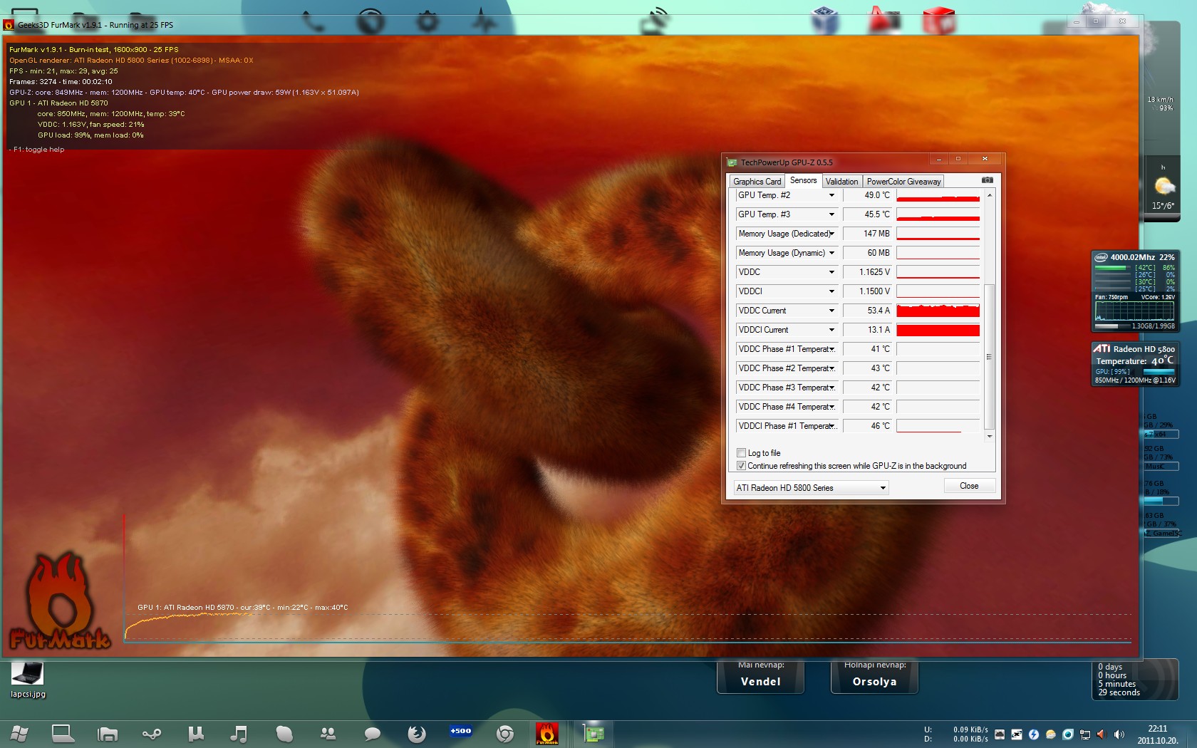

Srácok viszont jelentem: baj van. A VRM hűtésével valamit eltoltam (gondolom nem a hűtő szar), mert gyakorlatilag forrnak a VRM-ek...
Mindezt kb 15-20mp alatt... :/
Gondoltam nem húztam meg eléggé a vrm borda csavarjait: kiszedtem, meghúztam jobban minden csavart (GPU-n is) de ugyanez a helyzet... (ez van a képen)
Illetve még egy: amikor először kapcsoltam be a GPU 32-33°C volt idle: most 36-38°C. Lehet h túlságosan is meghúztam a paszta rovására (kiszorult)?
Mit nézzek meg, mit ronthattam el?
Sandrew kolléga segítsége kellene ide, de ő meg rosszalkodott és pihin van
Bárkinek van használható ötlete: kérem, ossza meg velem. Tank jú
Szerk:
Így néz ki a hűtő alatt. Szerintem minden a helyén van
