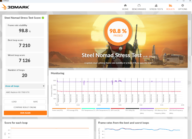

Steven
Vettem egy 7900 XTX csodát viszont curve fesz eléggé fosul van megcsinálva .
1050mv 2950 ig szépen boostol 1 óráig lefut a stressz teszt a 3dmarkba.
cyberpunk fasza , wukong fasza.
CS2 kockára fagy, gondolom mivel szarul terhel a cs2 . Két dolgot vettem észre :
- Egyik ,hogy hiába állítom be pl frekit 2900Mhz ig 3000Mhz ig is boostol random.
- A nagyobb bajom ,hogy 1050mv ra állítva a fesz 960-940mv ad cs2 alatt (nyilván fagy nyilván kevés).
Ha 1090 re állítom akkor ad max 1020mv kb és úgy stabil.Nah most erre tudtok valami megoldást vagy van rá valami tool hogy medium loadnál több feszt adjon ha már 3ghz ig boostolgat?

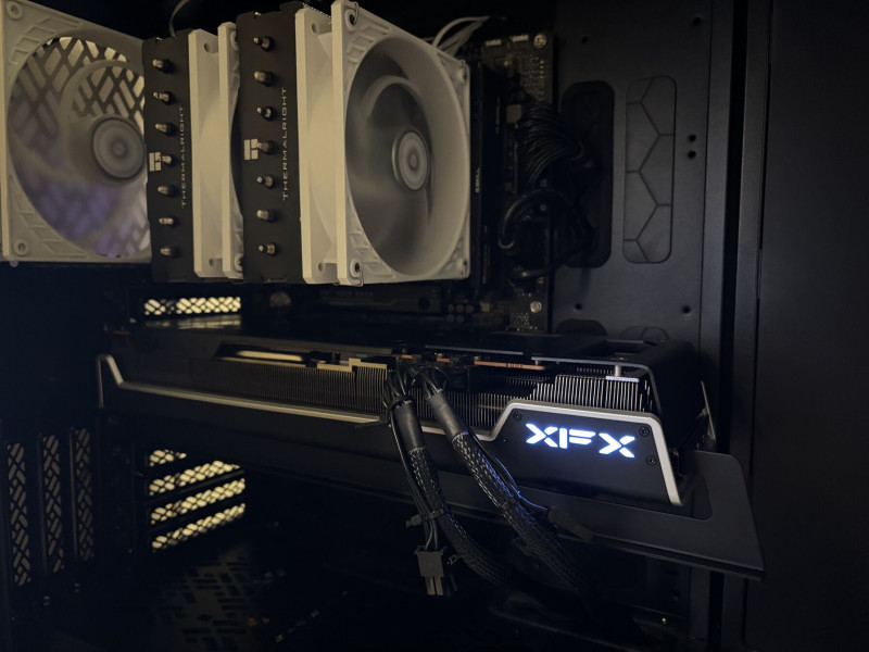

Elgondolkoztam h lehet kiveszem az XFX-et a riser-ből, de csak a saját hjolderjével tudom feltenni.

parandroid
Na, csak összejött a projekt, azért volt mit szerelni, megtelt a ház...
Egyelőre nem állítottam semmit, minden alapon megy, így ezt dobta ki:
Kicsi Forza Motorsport is volt, nem variáltam a beállításokkal, minden a legmagasabbra, kivéve motion blur, mert azt utálom, meg RT, mert ez nem arra való, 120-160 FPS között mozgott játék közben a mutató (natív 1440p), ami egészen durva.Szóval a 6750 XT Red Devilhez képest eddig ez minden szempontból egy monszter, nem is értem, minek nekem ilyen kártya.
