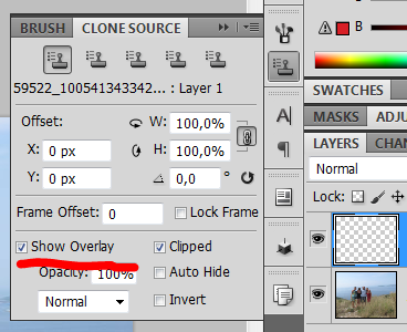

BonFire
rii: a Klón szósz palettán a Show Overlay elől kiveszed a pipát
