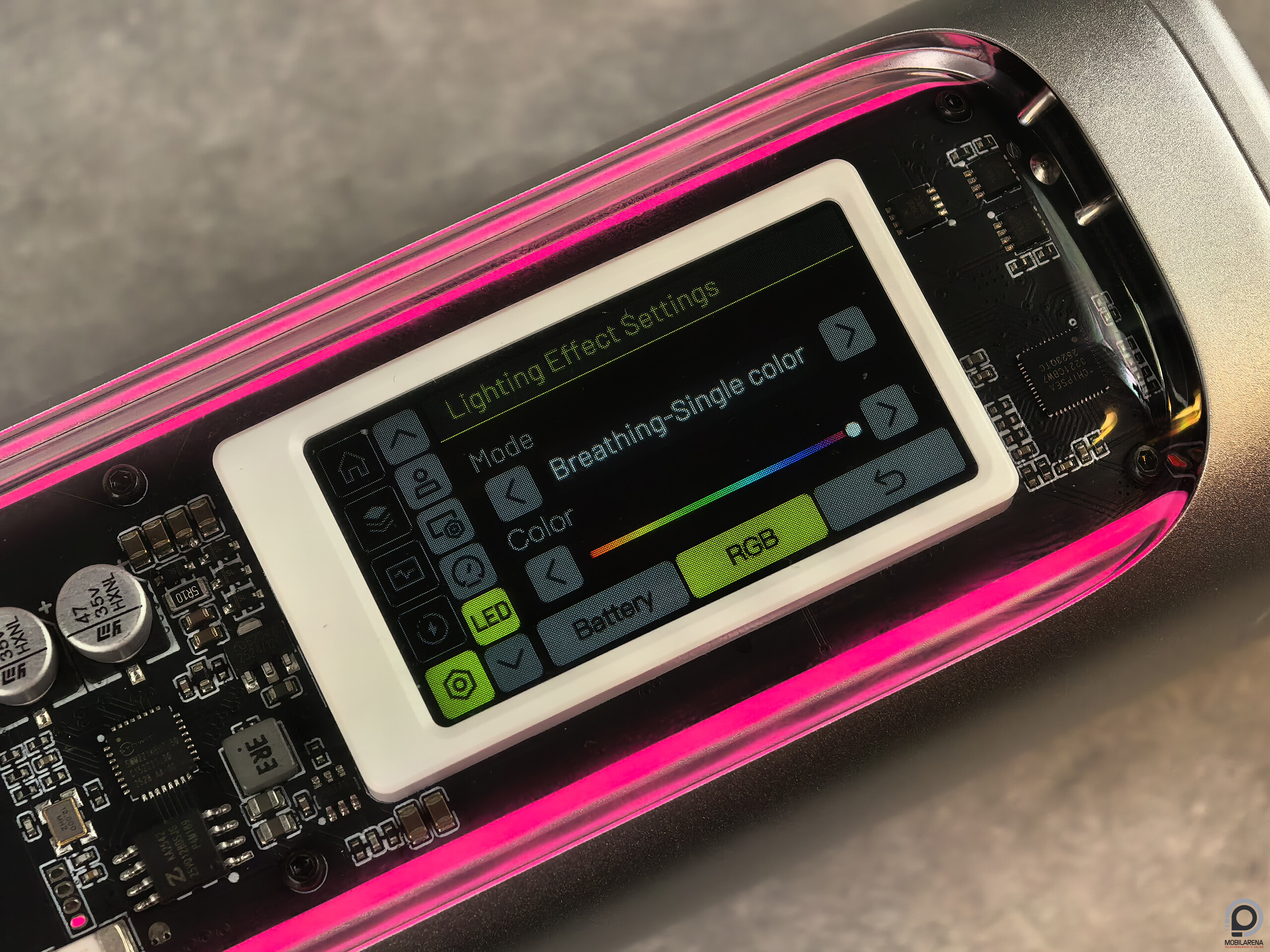

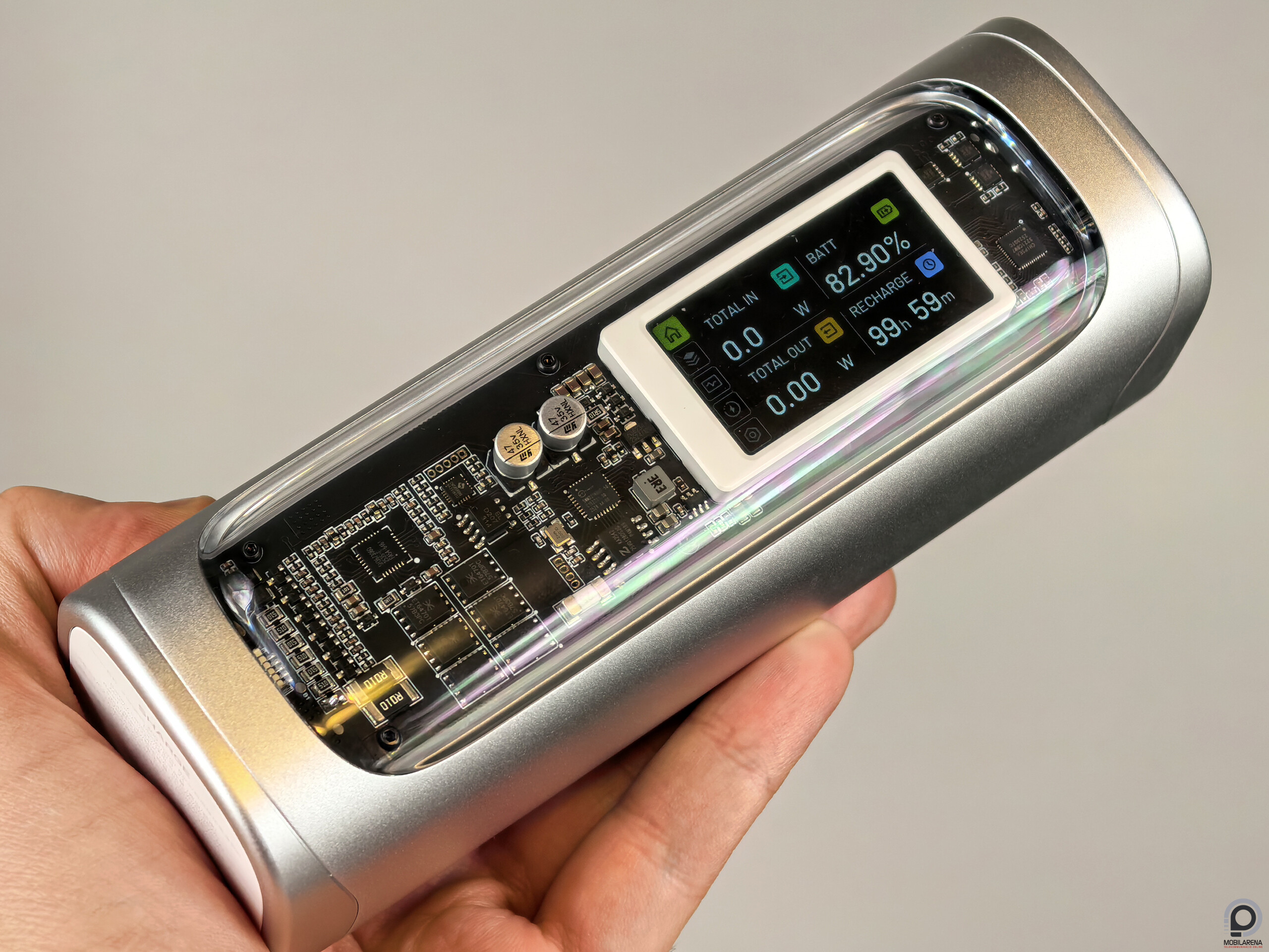

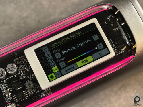

A Shargeek 300 méretét tekintve egy átlagos üdítős doboz és fél literes üveg közé esik 161 x 62 x 54 milliméterével, bár 750 grammjával azért többet húz majd a hátizsákban, mint egy kóla. A power bank alumíniumot, áttetsző és színezett műanyagot kapott, a Sharge szerint ez strapabíró és prémium érzetet kelt használat közben. Vannak beépített RGB LED fények, ezeknek színét, világításuk ütemét és hosszát testre lehet szabni, amihez az integrált kijelző és gombok segítenek.

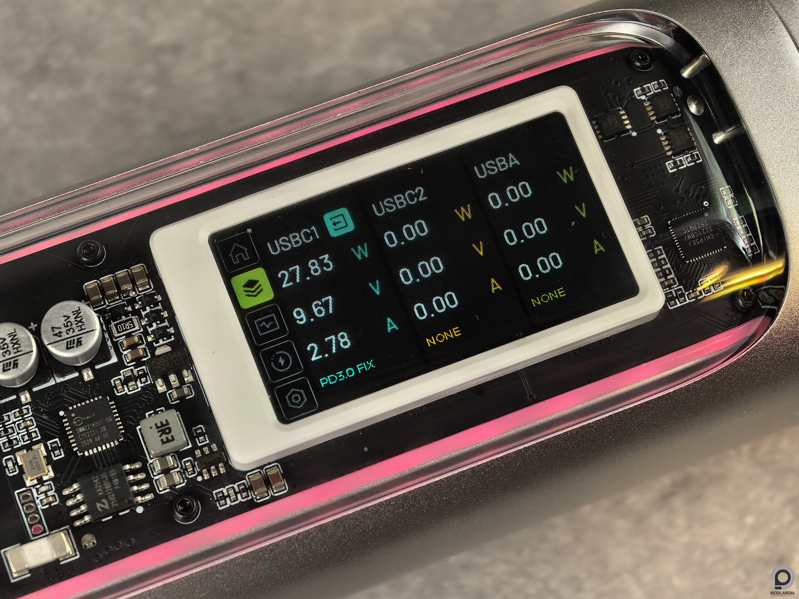

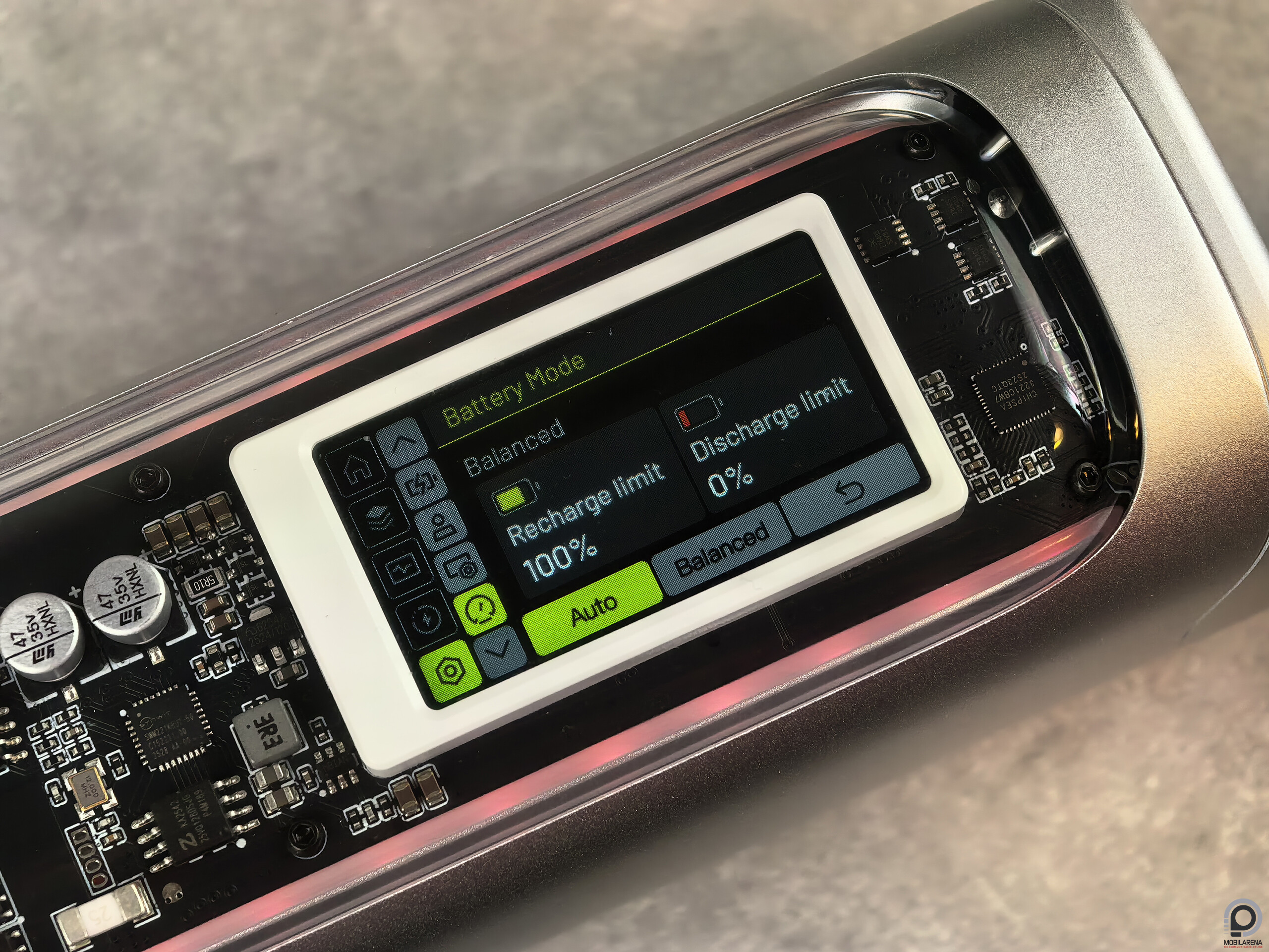

Az integrált kijelző képes az aktuális fogyasztást vagy felvételt összesítve és portonként is jelezni, a power bank töltöttségét, a töltésből fennmaradó időt is ki tudja írni, és kiírja, hogy milyen szabványon megy a töltés. Kaptunk egy sample-t a Sharge-tól, mely gyárilag kínai karakterekkel írt ki mindent, át tudtuk állítani szerencsére angolra a kijelzőn megjelenő tartalmat. Az eddigi tesztjeink alapján PD 3.1-es szabványig támogat az USB kimenet a Shargeek 300-on gyorstöltést, viszont az olyan egyedi szabványok, mint az Oppo / OnePlus SuperVOOC vagy a Xiaomi HyperCharge nem működnek, ott is a telefon PD-kompatibilis maximumáig gyorsul a sebesség. Azt egyébként kiírja a kijelzőn is a Shargeek 300, hogy melyik porton épp milyen szabvány szerint tölt.

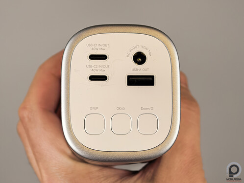

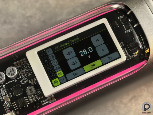

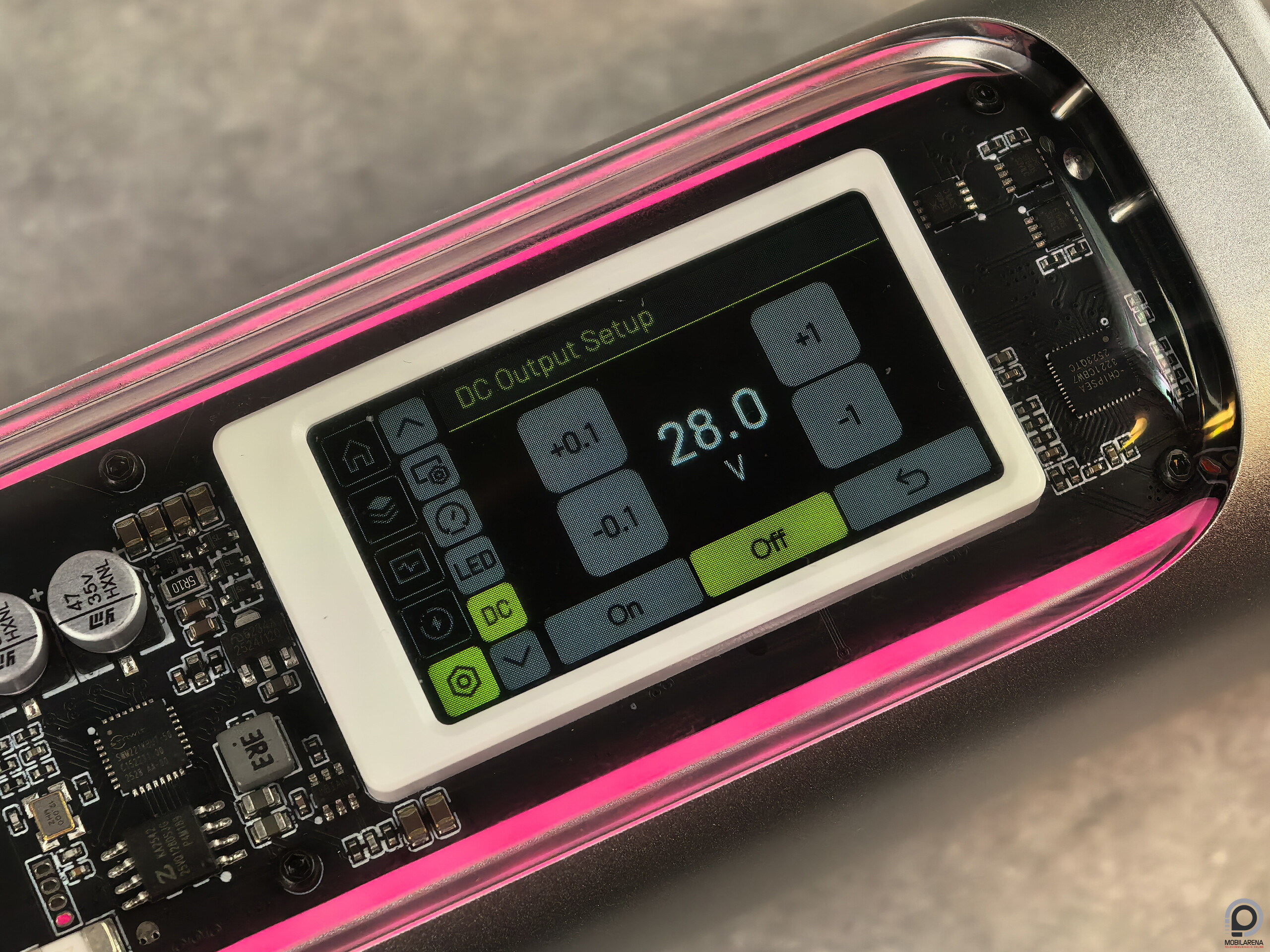

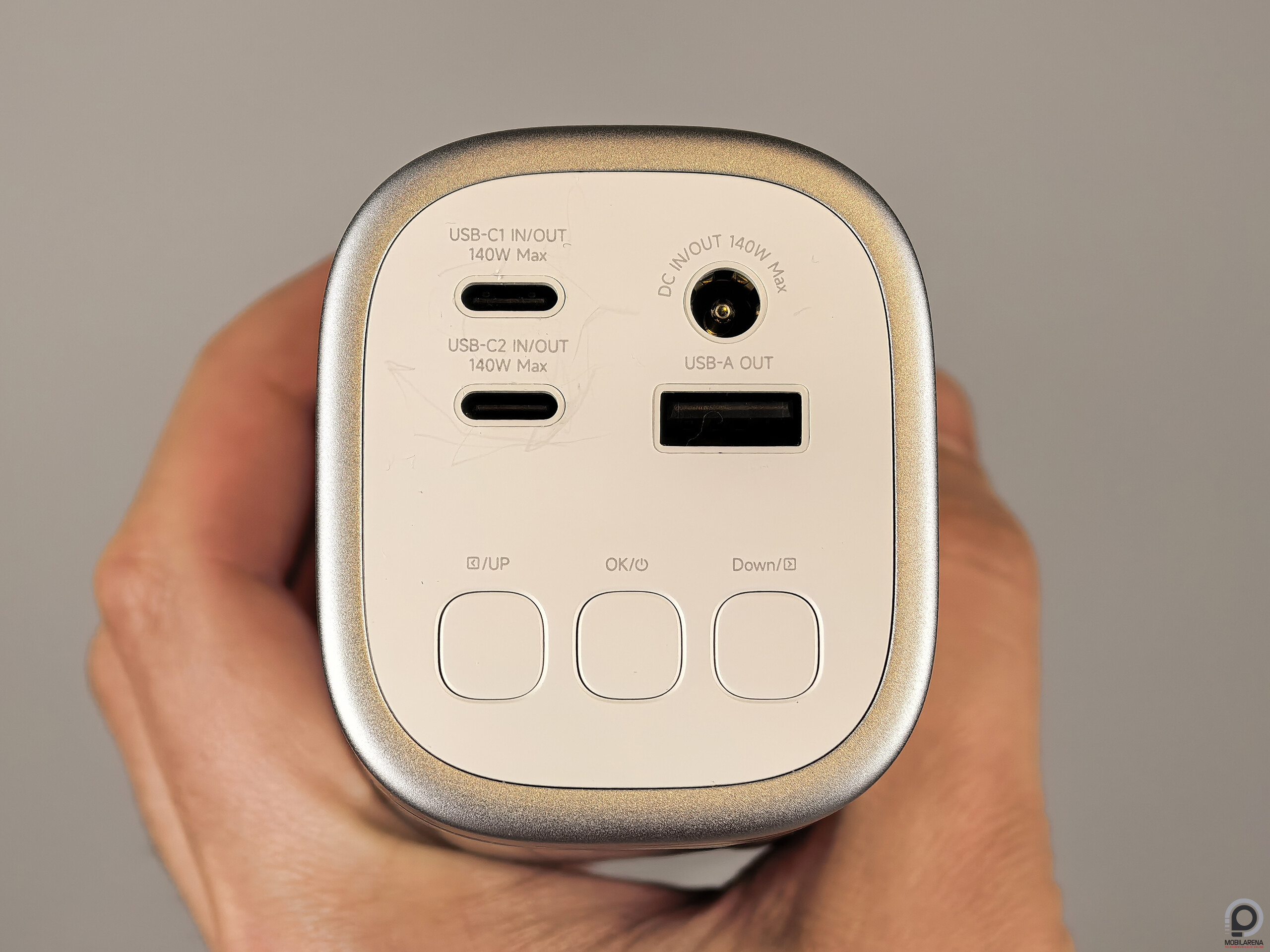

Összesen négy kimenet van a Shargeek 300 tetején – aminek fehér felületét sikerült is megkarcolnunk már az USB-C csatlakozókkal, hiába állítja a Sharge, hogy karcálló. Van két USB-C, egy USB-A, egy DC port. A két USB-C 140 wattos maximális teljesítményre, ezek ki- és bemeneti feladatot is képesek ellátni. A DC csatlakozó teljesítménye 25 és 140 W között állítható, ezt a Shargeek 300 menüjében lehet megtenni. Az USB-A maximum 20 watt leadására képes. A teljes kimenő teljesítményre vonatkozó 300 wattos értéket a power bank úgy tudja összehozni, hogy két porton ad le 140 wattot (ez lehet USB-C + DC), és az USB-A porton 20-at.

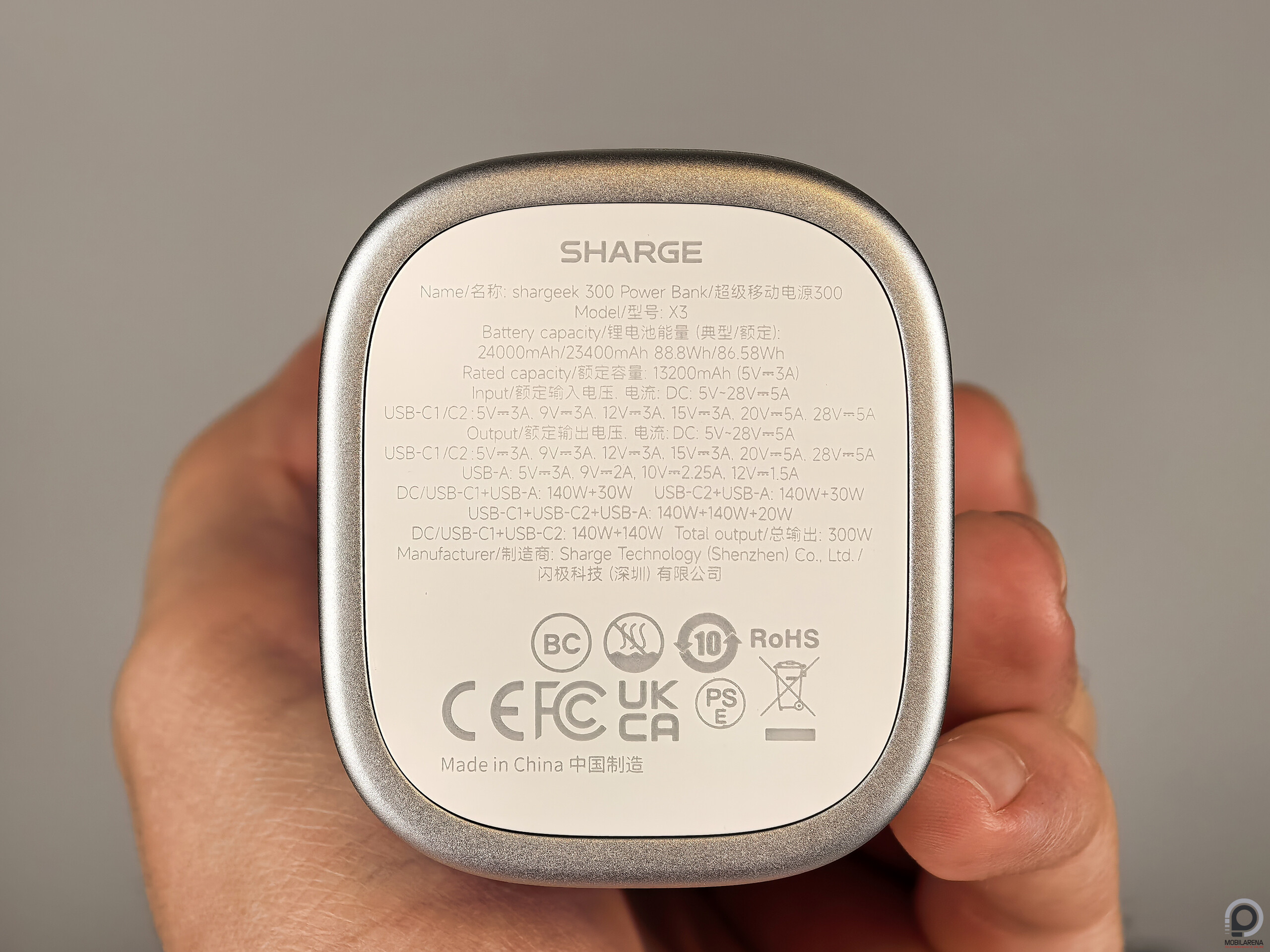

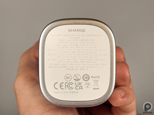

A kimeneti és bemeneti feszültségek DC esetén 5V és 28V között 5A, az USB-C csatlakozók esetén 5V 3A, 9V 3A, 12V 3A, 15V 3A, 20V 5A, 28V 5A, míg az USB-A-n csak kimenet van 5V 3A, 9V 2A, vagy 20V 1A-el. A beépített akkumulátor maximális kapacitása 24 000 mAh (86,4 Wh), így még felvihető repülőgép fedélzetére is, 5V 3A-en viszont csak 13 200 mAh-t tüntet már fel a gyártó névleges kapacitásként. Ezzel sem kell azért aggódni: egy teljesen lemerült iPhone 16-ot vagy Samsung S25-öt négyszer, egy 16”-es MacBook Pro laptopot egyszer, egy iPad Prót vagy egy Steam Decket másfélszer, egy Nintendo Switch-et két és félszer lehet újratölteni a Shargeek 300-ból. A tartozék használható egyébként elosztóként is, képes a saját celláit kikerülő töltést biztosítani és 140 wattos felvételét az USB-ken és a DC-n keresztül szétosztani csatlakoztatott eszközökre. A gyártó szerint a legfontosabb, hogy két 16”-es MacBook Pro gépet tölthet egyszerre a felhasználó a 300-ról, és a power bank 28 perc alatt 50%-ig húzza a laptopok aksiját.

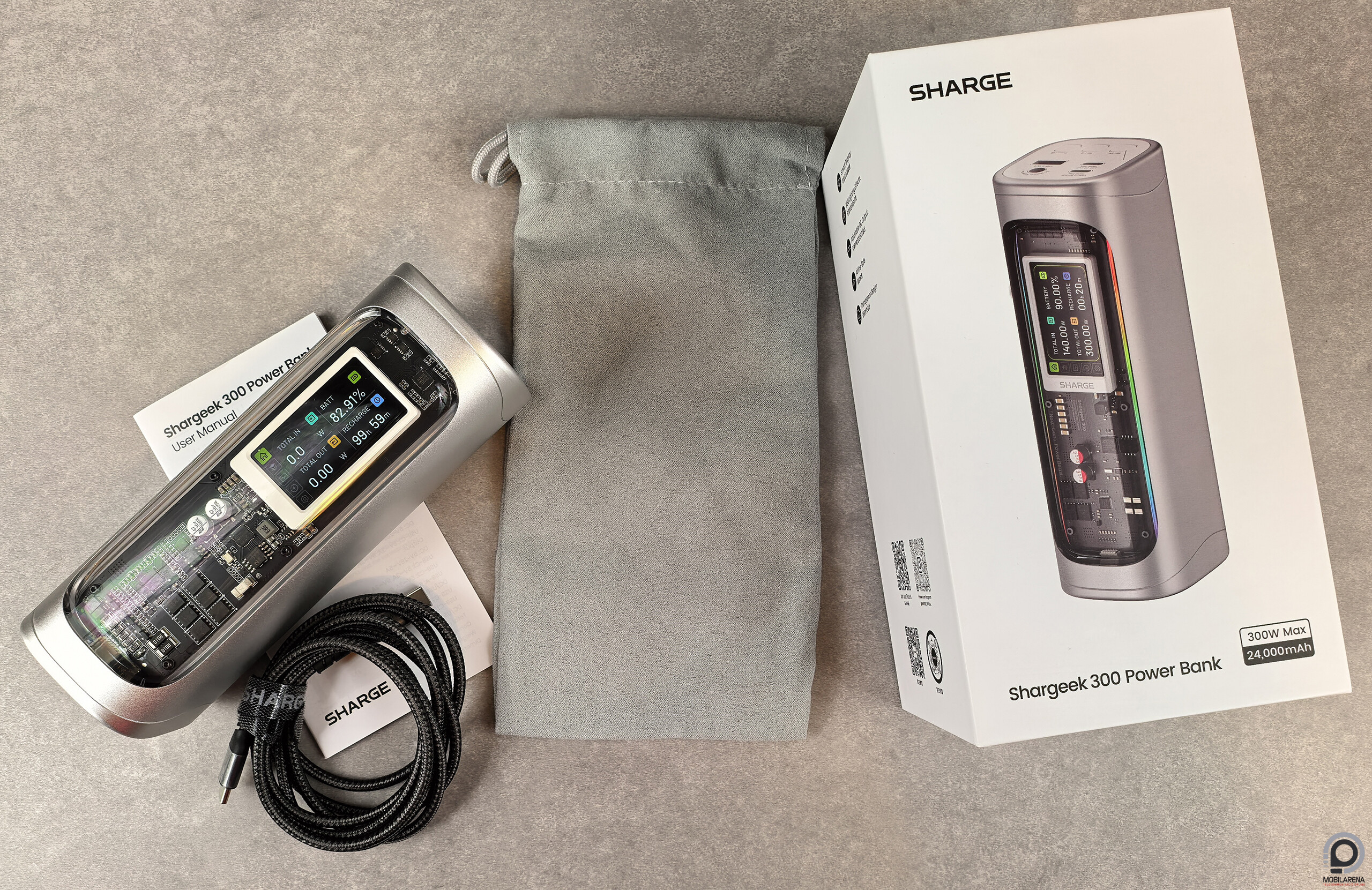

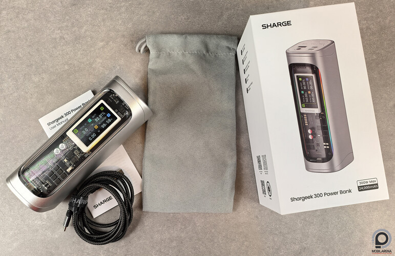

A dobozban egy hordozó szütyőt, egy mindkét végén USB-C csatlakozós PD 3.1-es kábelt ad a Sharge, viszont a 140 wattos (vagy erősebb) hálózati adaptert már a vásárlónak magának kell majd biztosítania.
