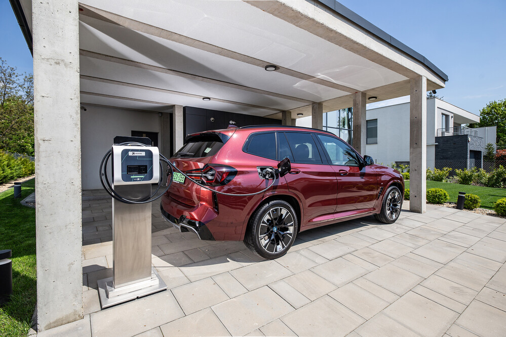

A következő szint a legtöbbször otthoni wallboxként ismert berendezés. Természetesen továbbra is AC töltőkről beszélünk, tehát bár itt akár 22 kW-os töltési sebesség is elérhető, de az autó fedélzeti töltője (amit inverternek is neveznek kissé hibásan) ehhez partner kell legyen. Itt 400-450 ezer forintos költségről beszélünk, fontos a megfelelő elektromos hálózat megléte, ennek esetleges bővítése az ingatlan adottságaitól és a közműszolgáltató képességeitől is függ, de mindenképp az ügyfél feladata. A Wallbox előnye, hogy a jól megszokott Tpye-2 kábel fixen hozzá van csatlakoztatva, tehát a tulajdonosnak csak be kell állnia mellé az autóval és be kell dugnia a kábelt ahhoz, hogy a töltés elinduljon. A berendezés kültérre is telepíthető, hiszen időjárásálló, -40 és +50 Celsius között üzemképes, elsősorban magánügyfeleknek javasolt otthoni felhasználásra.

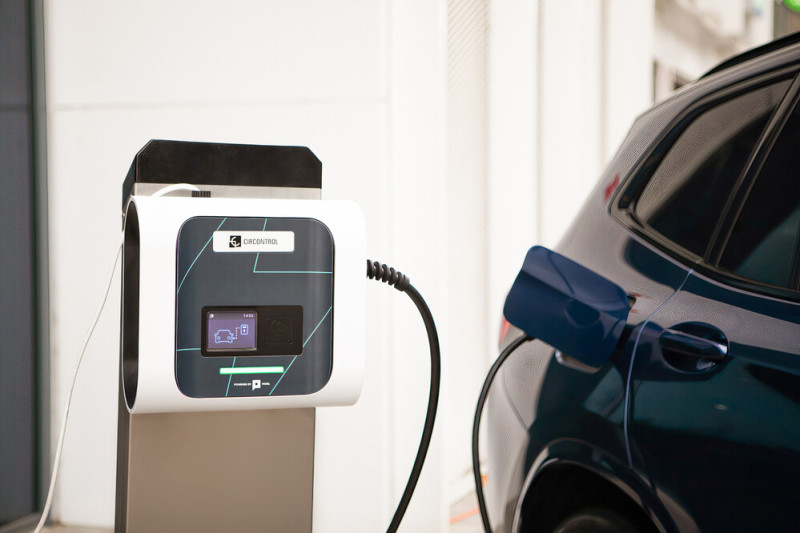

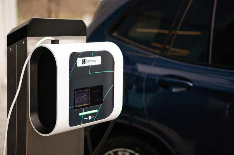

A kínálat legösszetettebb darabja az okos töltőállomás, ami egyrészt áll egy Circontrol eNext töltőből (ami spanyol gyártmány), másrészt pedig a Parkl szoftveres háttértámogatásából, amely lehetőséget ad arra, hogy ha nem csak egy felhasználó venné igénybe a töltést, akkor webes felületről lehessen monitorozni és szabályozni, hogy ki, mikor és mennyit töltött. És ezzel pont rá is világítunk arra, hogy mire is jó egy ilyen összetett berendezés, itt ugyanis arra készült fel a gyártó (és a Parkl és a BMW), hogy olyan helyre kerül a doboz, ahol többen is használnák.

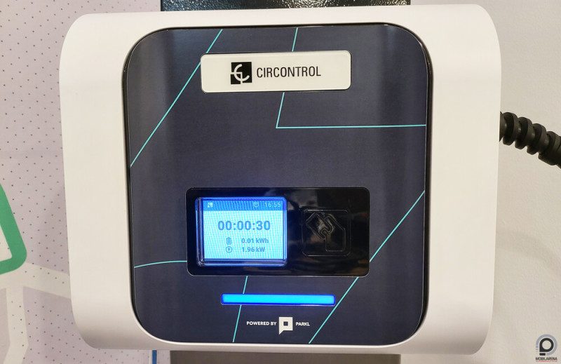

A társasházi garázs az egyik példa. Itt nyilván fontos szempont, hogy a tulaj mennyi áramot fogyaszt a közös villanyórát pörgetve, ezért a Circontrol oldalán van egy hitelesített fogyasztásmérő, hogy ne legyen cívódás az elszámolás kapcsán. Hogy más ne tudjon töltést indítani, azt pedig egy RFID megoldás szavatolja, a gép előlapján ott az olvasó, a dobozban pedig megtaláljuk a megfelelő kártyát is hozzá. Kijelzőt is kapott a berendezés, amelyen a töltés állapota látszik (sebesség, elfogyasztott energia), illetve többszínű LED-del is tájékoztatja a júzert, hogy éppen mi a helyzet.
A masinában WLAN és UTP csatlakozási opció is található, ez pedig megnyitja az utat ahhoz, hogy webes felületen át paraméterezzük (töltési sebességek akár időzítve is, jogosultságok) és monitorozzuk a felhasználást. Az irodai garázsban tehát simán opció, hogy nyomon lehessen követni, hogy melyik munkavállaló mennyit használta a töltőt, az elszámolásban a Parkl rendszere is segíthet — ami nem csak a céges és saját tulajdonban levő autók töltésének könyvelési aspektusából lényeges, hanem ha a céges autóhoz otthonra is jár egy Circontrol doboz, akkor akár béren kívüli juttatásként is bekerülhet az elszámolásba az otthoni töltés költsége.
