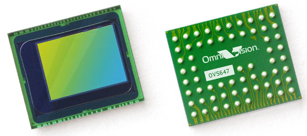

Úgy tűnik idén végre hivatalosan is véget ér az értelmetlen megapixel őrület, mely helyett egyre inkább a minőségi képalkotás kerül előtérbe. A korábbi 14,6 megapixeles képérzékelő után az OmniVision idén egy mindössze 5 megapixeles modult mutatott be, mely a kamerás mobiltelefonok történetében először „digitális negatív”, azaz RAW adatfolyam kiolvasására is képes. Maga a RAW formátum a képérzékelő által rögzített fényerőértékek nyers, digitalizált folyamát jelenti, melyben minden egyes képponthoz – az alkalmazott színszűrőtől függően – csak egyetlen színkomponens kerül eltárolásra, az is feldolgozás nélkül, a szenzor képességeinek megfelelően általában 10, 12, 14 vagy 16 bit pontossággal, mely jelen esetben 10 bites pontosságot jelent. A „digitális negatívok” feldolgozásához számos professzionális konvertáló szoftver érhető el, melyek a kép „kidolgozása” során több ponton is lehetővé teszik a felhasználói beavatkozást, vagyis a kamerák és telefonok szoftverénél lényegesen jobb minőségű, nagyobb dinamikatartományú, kevésbé zajos és színhelyes fotók előállítására is képesek lehetnek.

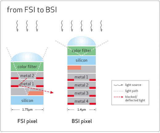

Az OmniVision OV5647 jelzésű, 1/4-ed hüvelykes szenzora kiemelkedően magas (680-mV/lux-sec) fényérzékenységgel rendelkezik, mely a hamis fényvisszaverődések kiküszöbölésére is alkalmas OmniBSI (Back Side Illumination – hátsó bevilágítású) technológiával párosítva magas képminőséget biztosíthat beltéri használat során is. A mindössze 8,5x8,5 milliméter alapterületű és 5 milliméter magas CMOS szenzor másodpercenként 30 képkocka sebességgel képes teljes, 1080p felbontású HD anyagok kiolvasására, míg a kisebb, 720p felbontású anyagok rögzítése akár másodpercenkénti 60 képkocka sebességgel is történhet. Az OmniVision OV5647 első mintái már elérhetőek a cég partnerei számára, míg a tömeggyártás várhatóan júliusban kezdődik.
