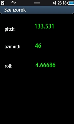

A példaprogram a fent ismertetett funkciókat valósítja meg egy egyszerű alkalmazás keretében, amely a telefont forgatva folyamatosan (25 milliszekundumonként) frissíti a mérési adatokat, és ezeket meg is jelenítni. Természetesen ismét elérhető a Mobilarénás SVN-ből, a tesztprojekt a TiltSensor névre hallgat.
